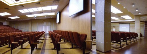

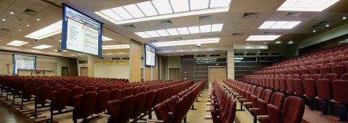

Показательным примером оснащения зала-трансформера можно считать конференц-зал "Москва" в гостинице "Гамма-Дельта" ГТК Измайлово, проведенное компанией "ДеЛайт 2000". Конференц-зал может быстро разделяться на два изолированных помещения звуконепроницаемой перегородкой, которая посекционно выдвигается из боковой ниши по потолочным рельсам. При этом все установленное оборудование работает без перенастройки и обеспечивает проведение мероприятий как в формате единого зала, так и после трансформации.
Управление оборудованием осуществляется с помощью интегрированной системы управления. Интерфейс предельно прост и позволяет работать со всеми устройствами как с компонентами одной системы. Программа установлена на ноутбуках и представляет собой Windows-приложение. Когда конференц-зал разделен, то в каждом помещении работает свой оператор с ноутбуком, подключенном к локальной сети в соответствующем зале.
Система коммутации позволяет транслировать сигнал с любого источника на выбранное устройство воспроизведения или записи. Оборудование сгруппировано по двум зонам, и в режиме объединенного помещения работает совместно, а, оказавшись в разных помещениях при разделении залов, становятся независимыми (динамики, проекторы, экраны, микрофоны, освещение и т.д.).
Для отображения информации установлены три проектора. "Главный" проектор располагается в передней части зала и демонстрирует изображение на экране, который опускается позади сцены. Еще два проектора и экраны повышенной контрастности расположены в задней части зала. Если зал не разделен, то "задние" экраны дублируют изображение "главного" экрана для зрителей задних рядов. При установленной перегородке эти экраны оказываются прямо перед ней и являются основными для "заднего" зала.
