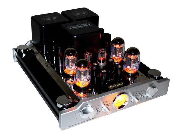

Интегральный усилитель Reference 3.1
Усилитель работает в классе “AB”. Каскады предварительного усиления собраны на триодах 12AX7 и 6SN7, обладающих сверхмалыми шумовыми характеристиками. В выходных каскадах - лучевые тетроды KT-88, способные в ультралинейном режиме развивать до 50 Вт мощности на каждый канал. Для подключения источников звука предусмотрены 3 линейных RCA-входа и отдельный вход для винилового проигрывателя с ММ-картриджем. Позолоченные винтовые разъемы на задней панели позволяют подключить 4-, 8- или 16-омные акустические системы.
Изысканность этого аппарата чувствуется во всем: массивный корпус подчеркнуто лаконичного дизайна украшает подстроечный индикатор в центре лицевой панели, а полированные ножки опор гармонируют с зеркальной гладью ламповой панели. Уже своим внушительным внешним видом этот агрегат сразу дает понять - отношение к звуку будет весьма серьезным.

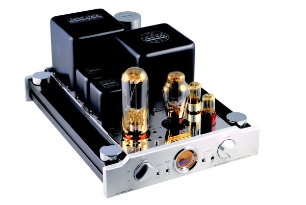

Эту пару можно представить как «облегченную» версию легендарной флагманской модели Reference One. Но, даже в таком варианте эти моноблоки обладают великолепными характеристиками и способны воспроизвести любимое музыкальное произведение с невероятной точностью.
Предварительные каскады моноблоков собраны на двойных триодах 6N8P и 6N9P, а в выходных каскадах установлены "ламповые короли" - триоды 300B, управляющие "ламповыми королевами" - триодами прямого накала 845 (на фото). При работе в классе «А» в триодном режиме эти усилители развивают по 26 Вт на канал.
Выпущена также версия Reference Three на усилительных триодах типа «805» с анодным напряжением до 1500 В, способных выдавать в классе «А» по 40 Вт на канал.
