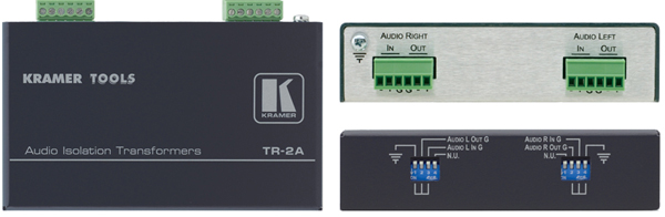

Kramer Electronics TR-2A

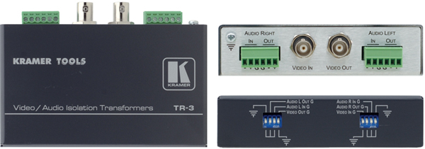

Kramer Electronics TR-3
Компания Kramer Electronics представила четыре модели изолирующих трансформаторов. Это TR-1 для композитного видеосигнала, TR-1A и TR-2A для соответственно балансного монофонического и стереофонического аудиосигнала, и TR-3 для композитного видео и балансного стереосигнала.
Изолирующие трансформаторы Kramer для композитного видеосигнала и балансного аудиосигнала разрывают петли заземления в линиях передачи и устраняет вызванные ими низкочастотные помехи, проявляющиеся в виде полос, медленно движущихся по экрану, или фона с частотой электросети (50 или 60 Гц), слышимого в громкоговорителях.
Все модели устраняют из сигнала постоянную составляющую и синфазные наводки, которые могут возникнуть при передаче по длинным кабелям. Приборы дают возможность реализовать различные варианты заземления.
В TR-1 и TR-3 есть возможность подключения экрана видеосигнала к внешнему заземлению. В TR-1A и TR-2A с помощью DIP-переключателей можно по выбору заземлять экраны правого и левого каналов на входе или выходе.
