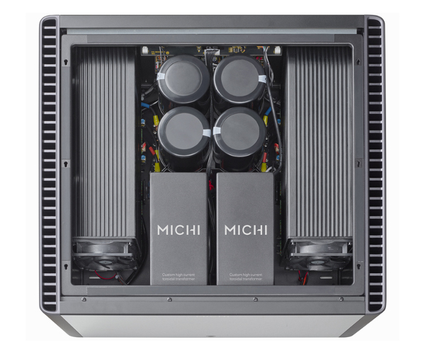

Лучший в своем классе по качеству звука стерео усилитель мощности Michi S5 выдает в классе AB 500 Вт на канал на нагрузку 8 Ом и более 800 Вт на 4 Ом. Архитектура типа «двойное моно» оборудована двумя заказными тороидальными трансформаторами с большим запасом мощности (2200 ВА), изготовленными на собственной фабрике и упакованными в индивидуальные корпуса, заполненные эпоксидным составом – для устранения шумов и вибраций.
Банк из 4-х патентованных британских накопительных конденсаторов общей емкостью 188000 мкФ обеспечивают исключительную басовую энергию, поддерживая при этом высокую точность тонких деталей и контроль 32 выходных транзисторов, выдающих большие токи. Все это без особых усилий гарантирует ритмическую точность и синхронизм даже при самых трудных нагрузках.
