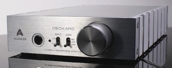

Первый усилитель для наушников/ЦАП компании Audeze работает в чистом классе A и имеет встроенный цифро-аналоговый конвертер самого высокого класса, принимающий сигнал с частотами дискретизации от 44.1 кГц до 384 кГц, и разрядностью 16 – 32 бит. Кроме ручки регулировки громкости, на передней панели имеется 3-позиционный переключатель усиления (для разных типов наушников) и селектор входов (USB/RCA). Это позволяет использовать Deckard и как линейный предусилитель высокого класса. Конструкторам удалось создать усилитель, равный по уровню воспроизведения наушникам компании. Его звучание динамичное и волнующее, с великолепно проработанными тональными оттенками, которые придают записям ощущение живого исполнения.
Тип усилителя: однотактный, класс A
Отношение сигнал/шум: 106 дБ (A-взвеш.)
Искажения (THD+N): 0.00045% при 1кГц, 2В, RMS (A-взвеш.)
Диапазон частот: 20 Гц – 20 кГц (-0.03dB на 20Гц/-0.07dB на 20кГц)
Выходной импеданс (Line Out): 50 Ом
Выход на наушники
Искажения (THD+N): 0.00045% на 300 Ом, 13мВт, 1 кГц, (A-взвеш.)
Диапазон частот: 20 Гц – 20 кГц, (-0.03dB на 20Гц/-0.07dB на 20кГц)
Выходной импеданс: 3 Ом
Выходная мощность: 795 мВт на 33 Ом, 465 мВт на 300 Ом, 235 мВт на 600 Ом
