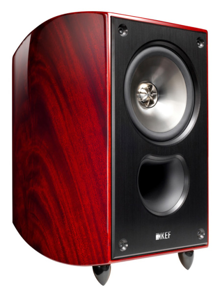

Акустика KEF

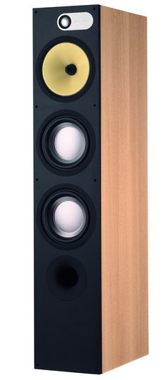

Акустика Bowers&Wilkins

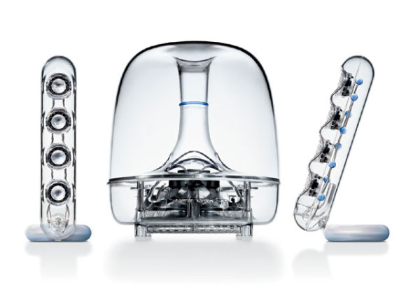

Harman/Kardon Soundsticks II
В 1998 году компания Apple выпустила компьютер iMac. Помимо простоты использования, его также отличал необычный дизайн. Корпус компьютера был сделан частично прозрачным и пользователь мог видеть, что находится внутри. Многие другие аксессуары к компьютеру iMac выпускались в том же стиле. Однако, с колонками была некоторая проблема. Чтобы обеспечить высокое качество звука, нужно было использовать динамики большого размера. Однако, громоздкие динамики, видные через прозрачный корпус, начисто разрушили бы концепцию «воздушного» дизайна. Значит, требовалось найти такое решение, чтобы динамики были бы маленькими, но при этом хорошо звучали.
За разработку акустических систем для iMac взялся известный производитель акустики высокого класса компания harman/kardon. И вот здесь нашлось применение металлическим диффузорам. В 2000 году был выпущен комплект акустических систем harman/kardon Soundsticks, состоящий из сабвуфера и двух сателлитов. Все они были прозрачными. Усовершенствованный вариант этих колонок, называемый harman/kardon Soundsticks II, выпускается и поныне.
Появление harman/kardon Soundsticks вызвало настоящий фурор. Как с точки зрения дизайна, так и с точки зрения звука. Если раньше компьютерные колонки были чем-то второсортным, то Soundsticks обеспечивал качество звучания лучше, чем у многих акустических систем класса Hi-Fi. На успех Soundsticks сразу обратили внимание другие производители акустики и также стали использовать металлические диффузоры.

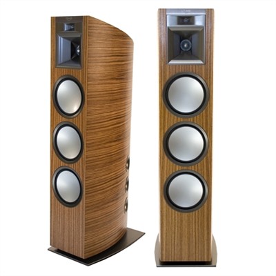

Акустика Klipsсh
Сейчас колонки, в которых используются динамики с металлическими диффузорами, предлагают несколько ведущих производителей. Среди них особенно стоит отметить Klipsсh. Этот довольно консервативный производитель high-end акустики использует металлические диффузоры в своей новой серии референсных акустических систем (т.е. акустических систем, звучание которых можно принять за эталонное). Новейшей разработкой Klipsch в этой области является серия стереофонических колонок Palladium. Совершенно естественным было использование металлических диффузоров компанией JBL, входящей c harman/kardon в единый холдинг. Компания Bowers&Wilkins выпустила серию акустических систем, в которой для воспроизведения басов используются диффузоры со структурой «сэндвича», в который входят алюминий, кевлар и бумага. Правда, в топовых моделях, выпускаемых компанией, по-прежнему используется кевлар. Свои модели акустических систем с металлическими диффузорами представила компания KEF.
