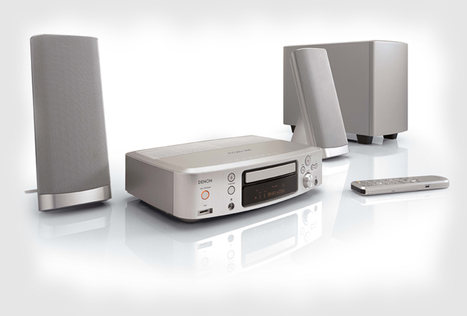

Denon S-101

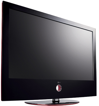

LG 6000
Когда-то известная компания Dolby Laboratories разработала систему ProLogic, а затем и ProLogic II, позволяющую получить сигнал 5.1 из стереофонического сигнала. Благодаря такой обработке стереофонические записи, будучи воспроизведенными на домашнем кинотеатре, обретают объем.В системе Dolby Virtual Surround двухканальный сигнал преобразуется сначала в многоканальный. Потом пять каналов опять превращаются в два, но уже с имитацией пространственного звучания.
Известна также система Dolby Virtual Speaker, работающая на том же принципе, но ориентированная в основном на использование в компьютерах (хотя и в некоторых DVD-ресиверах ее тоже можно встретить).
Система Dolby Virtual Surround нашла свое применение главным образом в телевизорах. Действительно, большинство программ эфирного и кабельного телевидения передаются с монофоническим или стереофоническим звуком. Благодаря Dolby Virtual Surround телевизор превращается в некое подобие домашнего кинотеатра. Можно сделать более объемным звучание стереофонической дорожки DVD. Преимущество этой системы в том, что она достаточно точно передает перемещения источников звука. Однако, реально звучание не является полностью окружающим – слушатель может определять звуки перед собой, по бокам, но не прямо сзади себя.

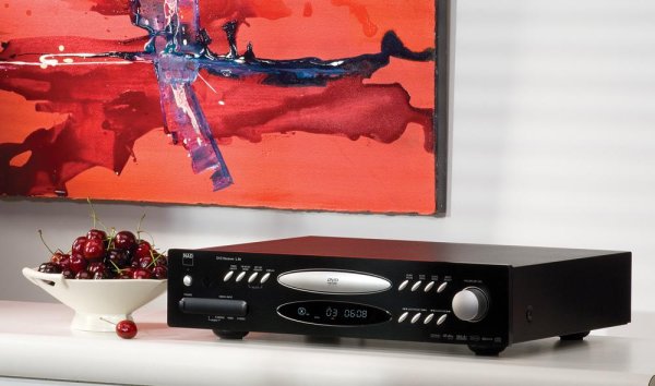

NAD L-54
Технологии Dolby Virtual Speaker и Dolby Virtual Surround можно встретить не только в телевизорах, но и в домашних кинотеатрах, а также DVD-ресиверах. В основом это lifestyle-аппаратура, как, например, «однокоробочный» кинотеатр Denon S-101, в котором используется Dolby Virtual Speaker. К DVD-ресиверу NAD L-54, использующем технологию SRS TruSurround XT, можно подключить любые подходящие колонки, в том числе и высококачественные. Наверное, найдется немало любителей высокого качества звука, которые предпочтут две большие колонки четырем маленьким. Тем более, если и при двух колонках будет пространственное звучание.
