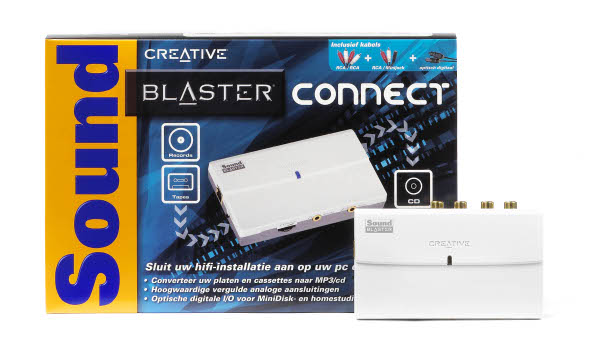

Карта Creative SoundBlaster Connect
Самая простая внешняя звуковая карта – Creative SoundBlaster Connect. Она стоит около 1500 руб., но дает ощутимый выигрыш в качестве звука по сравнению с внутренними картами, хотя разрядность у нее всего 16 бит. Карта получает питание по USB.

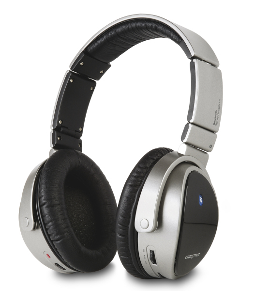

При упоминании о Bluetooth-наушниках у аудиофилов принято как минимум делать кислое выражение лица. А зря! Ведь использование технологии Bluetooth позволяет значительно улучшить качество беспроводной передачи звука, устранив ненужные преобразования. И это оказывается возможным именно для стереосистемы на базе компьютера.
Начнем с того, что Bluetooth-наушники бывают разными. Есть модели со встроенным микрофоном. Они, как правило, оптимизированы под обеспечение максимальной разборчивости речи. Для них основной функцией является телефонная связь, музыка может воспроизводиться и с высоким качеством, но… обычно чего-то недостает. Есть Bluetooth-наушники без микрофона, они предназначены для высококачественного воспроизведения музыки. Вот они как раз нам и нужны. Благо, параметры, заложенные в стандарт Bluetooth 1.2, позволяют передавать музыку с аудиофильским качеством. Высококачественные Bluetooth-наушники выпускают такие компании, как Sony, Creative, Macally.
Традиционные беспроводные наушники являются аналоговыми или цифровыми. Если это аналоговые наушники, то к звуку добавляются всевозможные помехи. А теперь посмотрим, что происходит при прослушивании CD на обычном музыкальном центре с использованием цифровых наушников. Сигнал преобразуется из цифры в аналог, поступает на базу наушников, там обратно преобразуется в цифру, затем в наушниках преобразуется в аналог. Соответственно, при каждом преобразовании возникают искажения. Рассмотрим другой вариант – компьютер с Bluetooth-адаптером и Bluetooth-наушники. Информация с CD преобразуется в цифровой форме к виду, пригодному для передаче через Bluetooth и поступает на наушниках. Цифроаналоговое преобразование осуществляется непосредственно в наушниках, только один раз. При этом сохраняются все преимущества цифровых беспроводных наушников.
