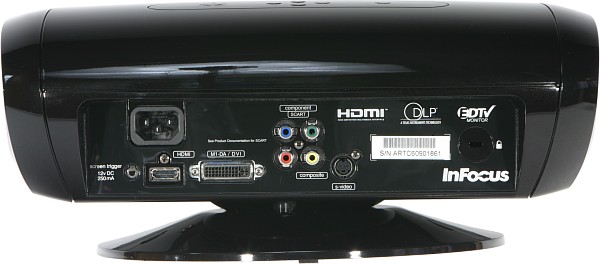

Прочее. Необходимо проверить, какими разъемами будет оснащен проектор. Помимо всем привычных телевизионных входов (компонентный, композитный, RGB или S-Video), офисный проектор должен иметь и стандартные компьютерные - D-Sub или DVI. Удобно, если в комплекте будет идти пульт дистанционного управления, иногда даже со встроенной в него лазерной указкой.
Входы у проектора InFocus Play Big IN72
