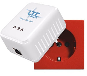

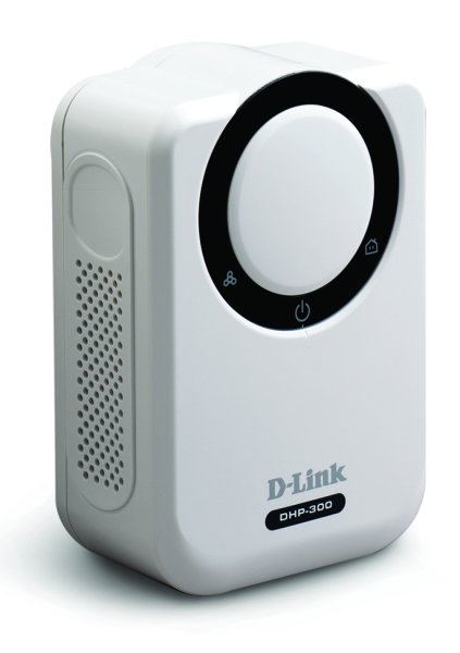

Адаптер  HomePlug
Адаптер HomePlug AV обычно представляет собой несколько увеличенную сетевую вилку, внутри которой смонтирована вся конструкция. На вилке есть разъем Ethernet. Встречается и конструкция адаптера в виде отдельного блока, не совмещенного с вилкой. В любом случае питание и сигнал адаптер получает от одной и той же розетки. Для всех устройств может использоваться единый тип адаптера. Установка предельно проста – вставляете адаптер в розетку и подключаете к разъему Ethernet какое-либо устройство. Конфигурирование адаптера и установка пароля осуществляется с компьютера. Однако, после того, как настойка завершена, компьютер уже не требуется.
По сети, созданной таким образом, могут передаваться не только звук и изображение, но и другая информация. Чтобы она не прерывала передачу аудио и видео, автоматически присваиваются приоритеты для каждого вида данных (QoS).

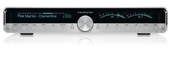

Медиаплеер Logitech  Transporter
Для тех, кому требуется звук аудиофильского качества, подойдет медиаплеер Logitech Transporter. Он подключается к Wi-Fi или Ethernet, так что потребуется адаптер HomePlug AV. Динамический диапазон медиаплеера достигает 120 Дб, применены специальные меры для снижения джиттера фазы. Самое интересное, что Logitech Transporter способен работать с высококачественным аудиоформатом без сжатия FLAC с разрядностью до 24 бит и частотой дискретизации до 96 кГц. Вот где потребуется высокая пропускная способность сети HomePlug AV! Завершает картину наличие балансных выходов XLR. Такого было трудно ожидать от бренда с, казалось бы, сугубо «компьютерным» имиджем.
Более серьезным уровнем является использование специализированного медиасервера, например, ReQuest, который также транслирует музыку через Ethernet. Но пока специализированные медиасерверы дороги и предназначены для установки профессиональными инсталляторами. Соответственно, экономия, которую дает HomePlug AV, в этом случае будет несущественна на фоне прочих затрат. Но для домашней развлекательной системы, основой которой является персональный компьютер, мультирум через электропроводку уже сейчас может дать значительный выигрыш.
