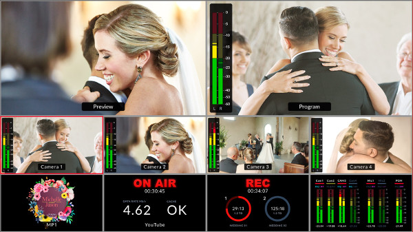

Базовая модель mini является мини-микшером с возможностью эффектного переключения 4-х входных сигналов и вывод любого из них через HMDI интерфейс. Если требуется стриминг – тогда потребуется USB подключение к компьютеру с установленным ПО. А Ethernet порт в этой модели используется только для удаленного управления.
Средняя модель Pro имеет все характеристики базовой версии, но уже обладает возможностью стриминга непосредственно в H.264 через Ethernet порт. Порт HDMI используется для режима multiview, на котором можно отобразить: сигналы preview, program, каждый входной сигнал, медиаплеер с выбранной графикой, состояние записи, трансляции и аудиоблока.

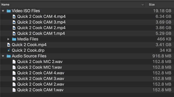

А расширенная модель Pro ISO позволяет производить запись пяти сигналов – программного и чистых сигналов с входов для дальнейшего монтажа.

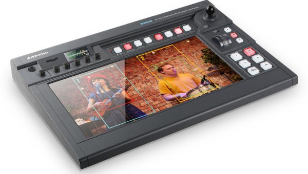

Следующая тайваньская компания-производитель DataVideo, основанная в 1985 году, которая в основном специализируется на разработке и производстве оборудования для вещательного рынка, также выпустила микшерный пульт с возможностью потоковой трансляции в корпусе, который представляет собой основной 14” сенсорный экран с дополнительными элементами управления.
DataVideo
DataVideo
Особенность данного микшера в том, что съемка, обработка и трансляции здесь направлена не только на привычный landscape режим, но и на портретный, что популярно для тех, кто привык снимать и просматривать видео, используя смартфоны.
DataVideo
Итак, идеология устройства позволяет захватывать видео сигнал с двух физических интерфейсов, один из которых поддерживает 4K-разрешения, а другой (с доп. проходным выходом) только fullHD разрешения. При этом суть поддержки камер с разрешение 4K в том, чтобы можно было сделать 4 вырезки кадров из одного потока, тем самым получив 4 различных картинки (как будто у вас 4 входных видео потока).
DataVideo
Плюс остается общий вид и возможность подложить заранее подготовленную картинку. Итого шесть дорожек видео контента и шесть физических клавиш для переключения этих источников.
Видеомикшер позволяет как транслировать потоковый контент в H.264 по сети через Ethernet, так и записывать этот контент на SD-карту, разъем которого предусмотрен на лицевой части видеомикшера.
