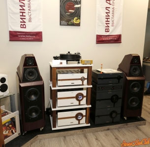

Вернемся к Винил Джему стенд S.A.Lab. Отличная иголка, роскошный фоник, серебряный МС транс. Но атаки у экспозиции явно не хватало. И это притом, что в системе стоял эквалайзер! Или соседи NewArtVinyl стенд М-Стерео.
- Вот, кстати, хотел тебя попросить дать критику на их систему.
Виниловый Ликбез от дизайн студии NewArtVinyl
Мы стояли рядом и очень внимательно отслушали их стенд. Власт-Кол даже давал им Депеш Мод для демонстрации. Так вот, несмотря на то, что система М-Стерео стоила в разы дороже, играла она заметно слабее. Как ты считаешь, почему?

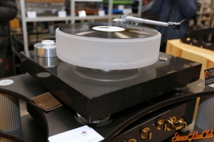

- Начну с вертака. Зачем стол изготовили из гранита? Для красоты? Если бы разработчиков волновало качество звука, как NewArtVinyl, то стол изготовили бы из лучшего антирезонансного материала – мрамора. Акриловый диск от Scheu Analog прекрасен. Смею надеяться, что столь же прекрасен и подшипник, но почему то диск возвышается над столом слишком высоко. Из-за этого пришлось задирать вверх и базу под тонарм. Далее сам тонарм. Роскошный, я бы даже сказал – шедевральный SME IV при цене в 266 К имеет массу преимуществ и всего один недостаток – он короткий 9-дюймовый. И длинный 12,5-дюймовый Черный Аист за 65 К, благодаря меньшей угловой ошибке и точному позиционированию фонокартриджа, переиграл SME IV в пух и прах.
- Кстати, я обратил внимание на то, что в системе М-Стерео стояла японская иголка Шелтер 901. У NewArtVinyl играла Шелтер 501 – модель на порядок дешевле и проще.

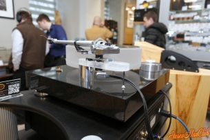

- И при этом NewArtVinyl звучал на порядок лучше. Кстати, хотел обратить внимание на дефицит длинных тонармов на этом Винил Джеме. И Торренс с Трансротор были укомплектованы короткими SME. Возможно поэтому, они и прозвучали так не ярко.
Еще раз хочу заострить внимание – при возможности установки всегда выбирайте длинный тонарм. Он легко и непринужденно переиграет гораздо более дорогой, но короткий тонарм. Геометрия, понимаете ли.
Далее привод. То, что разработчики вынесли блок управления подальше от вертушки – это хорошо. А то, что мотор закрепили на корпусе – это плохо. И из-за виброразвязки и из-за ограничения в выборе пассиков.
- Но у них же стояла нитка!
- Вот именно. При неподвижном моторе туго завязать нитку весьма проблематично. На NewArtVinyl как ставят нитку?
Сначала завязывают петлю, затягивают узелок, обжигают концы и только затем накидывают петлю на шкиф и натягивают, отодвигая двигатель. При неподвижном моторе так не выйдет. Из-за недостаточного натяжения нить проскальзывает, и диск приходится разгонять вручную.
