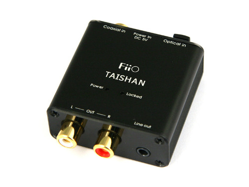

Компактные ЦАП для порта USB отличаются портативностью при разумной цене, они удобны в использовании. Размер варьируется от стандартного, вставляемого в порт USB модуля до блока карманного размера, который подключается через отдельный кабель USB.
Чаще всего, такие ЦАПы не требуют отдельного источника питания, получая необходимую электроэнергию от порта USB. Такие ЦАПы имеют, в значительной степени, простой набор интерфейсов. Есть гнездо для наушников и, возможно, будет линейный выход для подключения активных акустических систем или другой аудиотехники класса Hi-Fi.

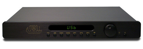

Если вам нужно больше вариантов подключения и нет необходимости в носимом преобразователе, следует выбрать настольный блок. Они, как правило, больше по размеру и требуют отдельный источник питания, но часто предлагают несколько дополнительных цифровых и аналоговых аудио входов, наряду с USB для подключения к компьютеру. Обратите внимание на наличие усилителя для наушников, если он вам необходим, так как не все преобразователи имеют его.
Наконец, есть ЦАПы, которые специально разработаны для использования в составе большой домашней аудиосистемы. Они, как правило, имеют еще больше входов, включая такие малоиспользуемые, как AES / EBU, и отличаются расширенным набором возможностей, поддерживают весь спектр музыкальных форматов высокого разрешения или обеспечивают соединение через Bluetooth для передачи музыки в потоковом виде с вашего смартфона или планшета.
А некоторые даже имеют собственный регулятор громкости, поэтому они могут быть использованы также и в качестве предварительного усилителя.
