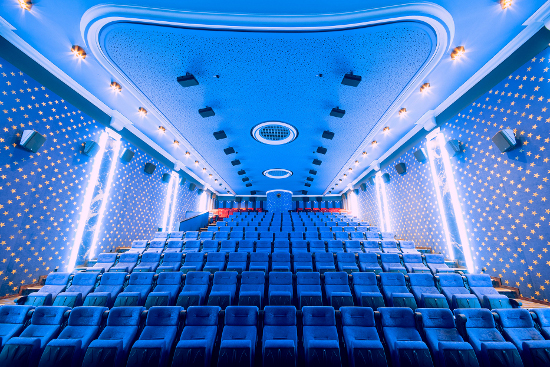

  3. Появляются два ряда потолочных колонок, от экрана до задней стены, каждый из которых установлен на равном расстоянии от боковых стен, а дистанция между этими колонками равна дистанции между тыловыми/боковыми АС.
