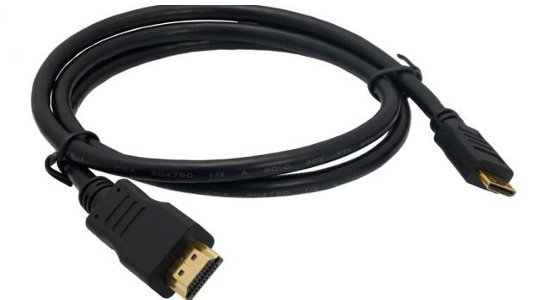

За последние годы о HDMI-кабелях (HDMI – High Definition Multi-Media Interface) было сказано много, но можно быть уверенным в том, что тот, кто говорит, что дорогой соединитель этого класса лучше дешевого (при небольшой длине) пытается продать вам что-то. Если вы читаете обзор двухметровых HDMI-кабелей, и эксперт пишет о лучшем уровне черного или более высокой детализации картинки при использовании дорого кабеля – он или не знает, или намеренно игнорирует то, как вообще работает цифровая передача сигнала. На самом деле, вы можете использовать брендовый соединитель за $200, или тот HDMI-кабель, который получили «бесплатно» в коробке с плеером – если соединитель исправный, то на такой длине передачи сигнала сколько-нибудь заметной разницы в качестве изображения не будет.
Действительно ли дорогие HDMI-кабели лучше, чем дешевые?
Однако, прежде услышать ваши возможные возражения, мы сделаем несколько оговорок. Разумеется, если вы потратите немного больше денег, вы получите кабель более высокого качества сборки – это обеспечит ему привлекательный внешний вид, но, опять таки, при небольшой длине передачи сигнала (менее 5 метров), никак не скажется на качестве работы. С другой стороны, дорогой кабель лучше работает при большой длине, так как передает сигнал с меньшими потерями, и имеет надежную защиту от внешних помех. На самом деле, HDMI вообще не лучший интерфейс для передачи видеосигнала на большие расстояния, и поэтому профессиональные инсталляторы предпочитают использовать для этих целей «витую пару» Cat5/6/7, оставляя для HDMI-соединения только последние пару метров. Стоит также учесть, что проблемы, которые могут возникнуть при использовании некачественных длинный кабелей этого типа, проявляются на изображении в виде «снега», а также его кратковременного (или вообще полного) исчезновения, а вовсе не в трудноразличимых нюансах.
Еще одним фактором, который необходимо учитывать при выборе HDMI-соединителя, является то, что на сегодня существует несколько типов этого интерфейса. Внутри принятой спецификации 1.4 есть два типа кабелей – Standard и High Speed. Кабели типа Standard поддерживают передачу видеосигнала с разрешением 1080i и 720p, в то время как High Speed рассчитаны на передачу видео 1080p, 4K, 3D и Deep Colour. По этой причине, если вы хотите забыть о каких-либо проблемах, связанных с HDMI-соединением, выбирайте кабель, сертифицированный как High Speed.
Давайте уделим немного времени рассмотрению того, что происходит внутри HDMI-кабеля. Как и в случае любой передачи цифрового сигнала, информация в соединителе HDMI представлена в виде «нулей» и «единиц», то есть коренным образом отличается от синусоиды аналогового сигнала. Это значит, что цифровой сигнал может быть передан с более высокой точностью, чем аналоговый, и на его передачу в меньшей степени влияет импеданс кабеля. Последний показатель – это сопротивление проводников соединителя, которое ослабляет протекающий по ним электрический ток. Для аналогового кабеля снижение импеданса является очень важным, и действительно более дорогой соединитель (выполненный из материалов более высокого качества и имеющий оптимальную конструкцию) окажется в выигрыше. А для HDMI-соединителя этот показатель скажется только при весьма значительной длине передачи сигнала.
Как мы уже говорили, цифровой сигнал состоит из нулей и единиц, то есть имеет импульсный характер. Соответственно, приемник такого сигнала настроен на их прием, что делает его устойчивым к разного рода помехам. Кроме того, на приемной стороне цифрового сигнала могут использоваться различные алгоритмы интерполяции, то есть восстановления части информации, которая была утеряна при передаче. Все вышеперечисленное и делает цифровые интерфейсы связи такими стабильными и эффективными.
В этом заключается причина, почему любые исправные кабели HDMI длиной до 5 метров работают одинаково. А если с кабелем что-то не так, например, он имеет повреждение, или его импеданс слишком высок, то искажения на изображении будут весьма существенными и заметными. И уж совершенно невозможно представить ситуацию, чтобы цифровой кабель влиял на качество изображения в сторону его улучшения – он передает от источника сигнала только нули и единицы, из которых на приемной стороне и формируется картинка.
В нашей редакции для тестирования HDMI-кабелей используется мультимедийный сигнал-генератор Sencore MP500, и мы не обнаружили каких-либо различий в качестве их работы, не зависимо от стоимости – если речь идет о моделях длиной до 5 метров. Мы испытали несколько дорогих (около $200) соединителей на предмет точности передачи шкалы серого, гаммы или цветовой палитры, и не обнаружили каких либо различий по сравнению с 10-долларовыми кабелями. Такие же результаты были получены и при субъективном сравнении качества изображения, с привлечением больших групп пользователей. Да по-другому и быть не могло. Цифровой сигнал состоит из нулей и единиц, поэтому в конечном итоге вы или получите изображение, или нет. Физически невозможно сконструировать такой HDMI-кабель, чтобы с его помощью можно было улучшить качество картинки. Именно по этой причине последнюю пару лет изготовители соединителей этого класса уже не пишут ни о чем таком в своей рекламе.
С учетом всего вышеизложенного почему же люди продолжают верить, что более дорогой HDMI-кабель лучше работает? Отчасти потому, что это, как правило, имеет место в случае с аналоговыми соединителями – другое дело, насколько эта разница там заметна. Играет свою роль и известный фактор плацебо. Ну и не будем сбрасывать со счетов недостоверные обзоры в прессе, вводящие в заблуждение доверчивых читателей.
Но самое большое «зло» исходит от некоторых розничных продавцов, в магазинах которых пытаются продать дорогие кабели неопытным покупателям. Почему они это делают? Ну, как мы уже обсудили, причиной этого является не улучшение качества картинки, которого просто нет. Все дело в высокой прибыли, которую дает продажа таких соединителей. Мы были свидетелями случаев, когда для демонстрации преимуществ дорогого HDMI-кабеля сравнение качества изображения проводили с телевизором, подключенным по композитному видеовходу. Не будем слишком строгими к продавцам – при современной ситуации на рынке потребительской электроники прибыль с реализации одного HDMI-кабеля может быть выше, чем с продажи телевизора, которым он подключен. Но прежде чем покупать дорогой цифровой кабель – остановитесь и подумайте. Вспомните, что мы говорили о принципах передачи цифровой информации в кабеле. А отзыв эксперта, который вы прочтете, вполне может быть инициирован рекламодателем-изготовителем этих самых кабелей. Да и продавец, расхваливающий вам достоинства данной модели, думает не о качестве изображения в вашем домашнем кинотеатре, а о своей премии. Если вы не готовы потратить $200 на USB-кабель, то почему с HDMI должно быть по другому? И если в коробке с телевизором или плеером вы обнаружите соединитель, имеющий сертификат High Speed, то это именно то, что вам нужно.
