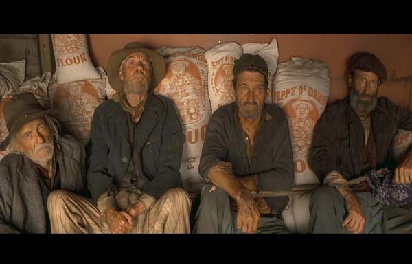

Лично автор был огорчен DVD с широкоэкранной версией фильма братьев Коэнов «О, где же ты, брат?» («Oh, Brother Where Art Thou?»). Поскольку на моем компьютере не стоит карта видеозахвата, привести скриншот полноэкранной VHS-версии (4:3) не представляется возможным. Но верьте мне – там можно было узреть стоптанную обувь тружеников американского Юга депрессивных 30-х. В отличие от широкоэкранного 2,35:1 (Рис.1). Также свидетельствую, что в этом варианте, вопреки логике и ожиданиям, по бокам кадра ничего не прибавилось.

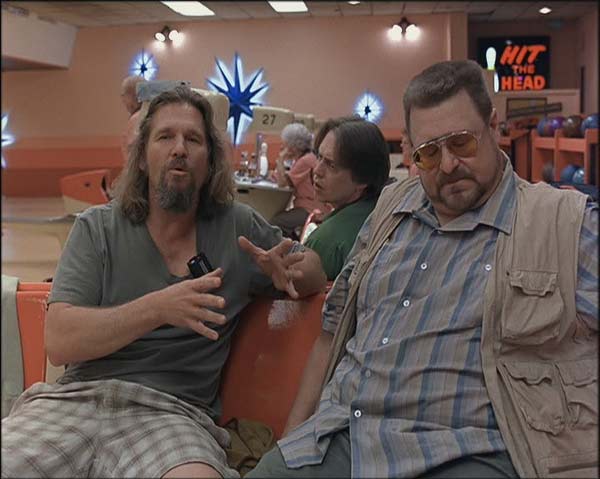

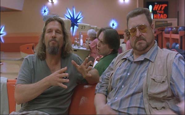

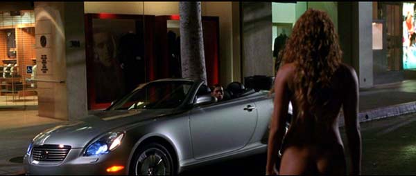

Еще один пример от тех же гениальных братьев Коэнов – популярный «Большой Лебовски» («The Big Lebowski»). Лицензионное отечественное издание, осуществленное компанией Twister, было не единожды ругаемо нашими поклонниками Коэнов за «ущербную» картинку 4:3 (Рис.2). Но, посмотрите, друзья, в случае версии 16:9 (Рис.3) мы теряем возможность лицезреть славные клетчатые трусы Дюди, не получая ничего взамен, кроме «театральных» пропорций кадра! К счастью, на оригинальном штатовском издании R1 присутствуют обе версии кадрирования. Увы, возможность подобного выбора на одном диске встречается чрезвычайно редко.

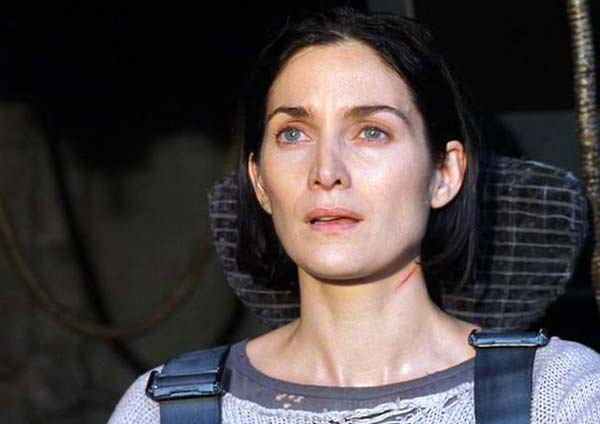

Сервера интернет-форумов помнят плач поклонников крутых бедер Кристины Локен – в широкоэкранном варианте «Терминатора 3» ее прелестей осталось совсем мало (Рис. 4).

увеличитьРисунок 2

увеличитьРисунок 3

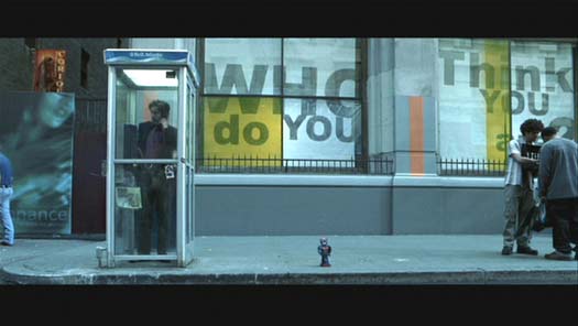

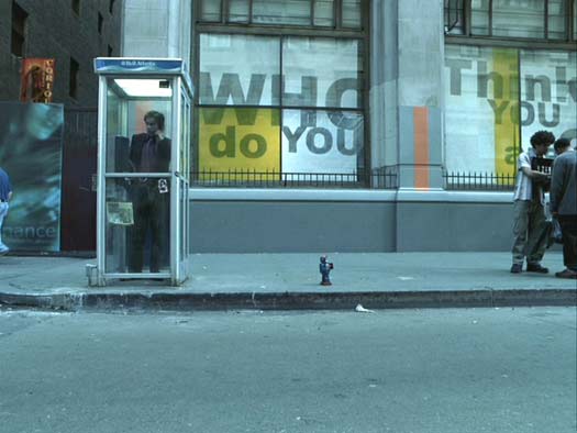

Еще один пример в виде сравнительных пар скриншотов из «Матрицы» и «Телефонной будки» (Рис. 5-8). Судите сами, какой способ кадрирования вам представляется более интересным.

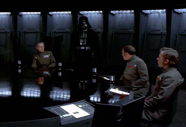

Для баланса мнений приведем случаи очевидного преимущества широкоэкранной версии над полнокадровой. Наиболее впечатляющий (и ужасающий) пример демонстрирует досточтимая Сага «Звездные Войны». Посмотрите на этот ужас (Рис. 9 и 10) – это даже пострашнее будет отрезанных трусов Дюди: в телеверсии отсутствует половина военного совета Империи.

увеличитьРисунок 10

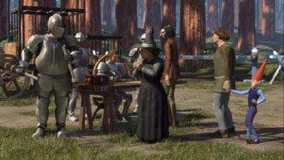

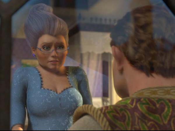

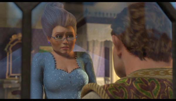

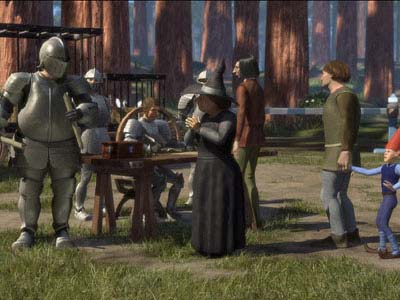

Идем дальше: любимец ребятни и взрослых Шрек в обеих частях. Очевидно, что чисто композиционно перевес за широкоэкранным вариантом. Изучите пары кадров (Рис. 11–14).

увеличитьРисунок 12

увеличитьРисунок 13

увеличитьРисунок 14

Первый способ Panavision изначально использует анаморфирующую (от греч. anamorphoo – преобразовываю) линзу, позволяющую втиснуть на стандартную 35-миллиметровую кинопленку вытянутое по вертикали изображение. Впоследствии объекты на картинке будут возвращены к нормальным пропорциям с помощью обратной линзы либо программно. Кстати, именно так были сняты знаменитые Star Wars. А полнокадровый формат 4:3 в этом случае будет вырезаться из исходной широкоэкранной картинки. Причем потери могут составлять до 40% кадра. Отсюда и ужасающая малоинфоративность телеверсии «Звездных войн». Как показывает сравнение скриншотов (Рис. 9 и 10) кадр 4:3 вырезали не посередине, а в том месте, где происходит непосредственный диалог киногероев.
В последние годы наибольшее распространение получил формат Super35. Почему? Процесс съемки и наложения спецэффектов здесь гораздо проще, чем в Panavision. Раньше все фильмы 2.35:1 старались делать только c анаморфирующими линзами, поскольку в случае Super35 используется довольно узкую часть кинопленки с неизбежными потерями качества**. Но уже в 90-х звук стали записывать отдельно от кинопленки, что позволило несколько расширить границы кадрирующей рамки. Кино формата 1,85:1 (т.е. то, которое на телевизорах 16:9 показываются без черных полос, в отличие от фильмов 2,35:1) – это тоже дело рук Super35. Для версии 4:3 из мастер-ленты в кадр попадает больше верху и снизу – примерно так, как показывает Рис. 15-17 – где-то больше, где-то меньше. К слову сказать, как и «Терминаторы», большинство современных блокбастеров снято в Super35.
увеличить
Рисунок 15
увеличить
Рисунок 16
увеличить
Рисунок 17
В Super35 оператор снимает фильм с обычными сферическими линзами, зная, что верхняя и нижняя часть кадра в широкоэкранном исполнении будет не видна. Для удобства компоновки сюжета на операторском мониторе нанесена соответствующая кадрирующая рамка с широкоэкранными пропорциями. Она может быть непрозрачной – тогда кадр попадает на пленку сразу в широком формате с черными полосами сверху и снизу. Этот метод называется hard-matte. Но чаще всего рамка просто намечена в видоискателе для оператора. По ней впоследствии и монтируется лента, предназначенная для проката в кинотеатрах. Этот метод называется soft-matte. Если фильм изначально не предназначен под ТВ-трансляцию, разумеется, что декорации, освещение и прочее расставляются с учетом пропорций кадра для кинопроката. Но когда есть необходимость сделать полнокадровую версию 4:3, проводят open-matte – «заливают» туда почти весь мастер-кадр 35-миллиметровой пленки. Те сцены, где в мастер-кадре оказались следы присутствия съемочной бригады (микрофоны, штативы, отражения персонала и т.п.) перемонтируются заново – изображение увеличивают до исчезновения лишнего и обрезают. Здесь, кстати, и заложено слабое место полнокадрового трансфера: «заметая следы» и кадрируя изображение с сохранением пропорции 4:3, больше всего страдают сцены со спецэффектами. При том, что телеверсия в Super35 может содержать больше визуальной информации чем широкоэкранка, как раз спецэффекты на 4:3 получаются «обрезанными».
