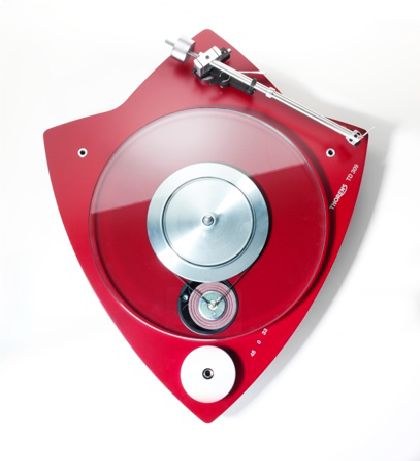

Итак, решено – меняем головку звукоснимателя в нашей вертушке! В качестве примера мы возьмем популярную модель проигрывателя Thorens TD309, штатно укомплектованную неплохим звукоснимателем AT-95 B. Однако, как показал опыт многих меломанов, ее замена на более дорогую и качественную модель поднимает звучание Thorens TD309 минимум на одну ступень вверх. Стоит попробовать!

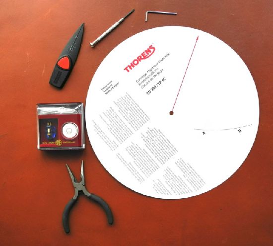

Вначале оборудуем рабочее место. Вертушку ставим на пустой письменный стол - полка для проигрывателя в Hi-Fi-стойке для этой цели не подходит, так как потребуется существенно большая рабочая площадь. Обязательное условие – хорошая освещенность, так как нам придется иметь дело с довольно мелкими деталями.
Проверяем инструментарий. Нам потребуется пара отверток разного размера (лучше всего так называемые «часовые», с вращающейся верхней площадкой), угловой шестигранный ключ. Разумеется, его размерность должна совпадать со шлицом на винтах, которые нам предстоит отвинчивать. Также нам потребуются пассатижи с узкими и тонкими губками, или монтажный пинцет.
Инструменты для замены звукоснимателя

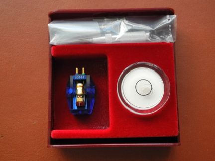

Заметим, что всю работу по замене звукоснимателей надо проводить без спешки и максимально аккуратно. Необходимо помнить, что вам придется иметь дело с одним из самых тонких механизмов в мире Hi-Fi-аудио. Самый хрупкий элемент звукоснимателя – это, разумеется игла. В большинстве моделей головок она закрыта съемным колпачком- не снимайте его, пока вся работа по установке звукоснимателя не будет закончена. В то же время, за корпус звукоснимателя можно браться смело. Итак, распаковываем наш звукосниматель (Benz ACE защитной крышки не имеет, так что будем предельно аккуратными), снимаем фиксирующие головку винты. В комплекте со звукоснимателем идет много полезного и нужно (жидкостный уровень, винты различного размера), постараемся все это не потерять.
Комплект со звукоснимателем

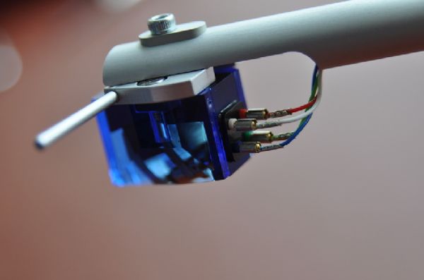

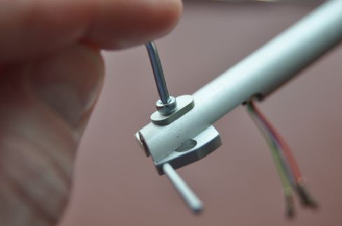

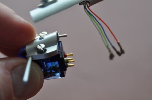

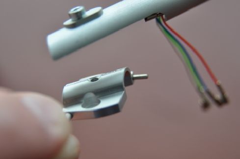

Итак, старую головку мы уже демонтировали, и теперь самое время установить новую. Вначале снимаем держатель – на тонарме Thorens TP92 он закреплен одним винтом с головкой под шестигранный ключ. Аккуратно отвинчиваем винт, и отсоединяем держатель. Затем прикручиваем к держателю головку подходящими по размеру винтами из комплекта поставки звукоснимателя, и монтируем держатель на место. Обращаем ваше внимание, что все винты, используемые для крепления звукоснимателей и элементов конструкции тонармов, изготавливаются из качественной стали с высокой точностью. Они имеют мягкий рабочий ход, и если для их закручивания или откручивания приходится прикладывать значительные усилия, значит, вы что-то делаете неправильно.

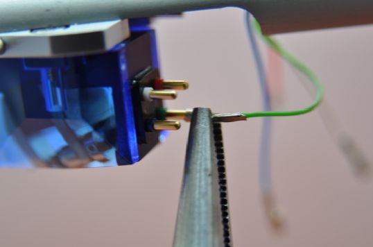

После того, как мы зафиксировали звукосниматель на тонарме, подключаем входные проводники. На тыльной стороне головки имеются четыре контакта, к ним надо подключить клеммы проводников, выходящих из трубки тонарма. У данной модели использована цветовая кодировка контактов, однако в некоторых случаях она может быть и символьной – тогда буквы L и R обозначают, соответственно, левый и правый каналы, а знаки + (или Hot) и – сигнальный и «земляной».
Разумеется, провод и подсоединяемый контакт должны быть одного цвета. Для этой работы нам пригодится пинцет, или пассатижи с очень тонкими губками. Поочередно надеваем каждый мини-штекер, которым оканчиваются проводники, на соответствующий по цвету контакт звукоснимателя. Штекер должен быть надет «до конца», так, чтобы с его противоположной стороны был виден кончик контакта.

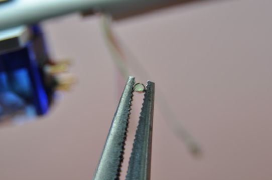

Здесь также не надо прикладывать особых усилий, все нужно делать плавно и без сильного нажима. В некоторых случаях вы можете заметить, что надетый на контакт штекер немного болтается из стороны в сторону, из за чего электрическое соединение между ними может стать ненадежным. Чтобы исправить это, снимаем штекер, и аккуратно (аккуратно!), с небольшим усилием, сжимаем его пинцетом с боков. Как правило, эти штекеры представляют собой свернутый в трубочку кусочек тонкого металла, и в результате ее диаметр должен немного уменьшиться. После чего снова надеваем штекер на контакт, и проверяем надежность его фиксации.
