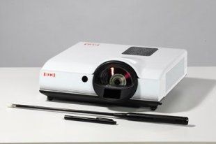

Еще раз напомним читателю, что такое интерактивный проектор. Рассмотрим этот момент более подробно на модели проектора EIKI LC-XIP2610. Этот аппарат совмещает в себе сразу два прибора – собственно, сам мультимедийный видеопроектор и интерактивный датчик, который реагирует на перемещение в пространстве специальных указок-маркеров, идущих в комплекте устройством.
На кончике каждого указателя - один из них выполнен в виде привычной учителю указки – находится ИК излучатель. Попросту говоря, фонарик, светящийся в инфракрасном диапазоне волн, невидимый глазу. Но датчик проектора на него отлично реагирует. И отслеживает его положение в пространстве относительно объектива проектора, а, значит, и формируемого этим проектором изображения. Т.е. главная функция интерактивности выполняется таким вот оригинальным способом - вы можете использовать указку как компьютерную мышь, писать, создавать рисунки и т.д.
Так как в случае с интерактивном проектором не требуется никакая специальная поверхность для работы (напомним, что все дело - в указке-излучателе), то для презентации материала можно использовать любую подходящую поверхность – стену, обычный проекционный экран или даже маркерную доску, несмотря на то, что в качестве экрана маркерная доска не очень удобна. Из-за своей глянцевой поверхности она сильно бликует. Из любой точки классной комнаты вы будете видеть на экране яркое пятно, на фоне которого ничего не удастся разобрать. По этому, светлая стена или обычный бело-матовый экран – оптимальные поверхности для работы с данным проектором.
Вторым следствием отсутствия специальной поверхности для проецирования является то, что преподаватель имеет возможность самостоятельно выбирать необходимый размер интерактивного изображения. Проектор позволяет легко работать с экраном размером 200x150 см и больше. Главное, чтобы учитель мог дотянуться указкой до любой точки изображения. Напомним, что для классов 25-30 человек размер экрана 1,5x2 метра – оптимален.
Оба этих свойства проектора делают его самым удобным на сегодняшний день мобильным интерактивным средством обучения. Фактически для построения системы дополнительно требуется только ноутбук.
Простота программного обеспечения, идущего в комплекте с аппаратом, позволяет освоить его в течение 5-10 минут. Простота и универсальность проектора объясняются тем, что он ориентирован, в первую очередь, на использование готовых учебных материалов. А подобрать необходимый материал и адаптировать его под себя при современном развитии информационных технологий не представляет больших трудностей.
Однако во всех этих достоинствах можно рассмотреть и некоторые недостатки. Например, во время доклада нельзя прикрывать спиной кончик указки от объектива проектора. Проектор должен «видеть» кончик маркера всегда во время производимого докладчиком действия.
Правда, конструкторы нашли выход из этого положения. Если проектор использовать не как мобильное устройство, а стационарно закрепить его на стене (конструкция объектива у современных моделей проекторов позволяет их устанавливать именно таким образом), то в этом случае проблем с тенями не будет.
Из-за чувствительности датчика к ИК лучам функция интерактивности у этого проектора не будет работать в ярко освещенной солнцем аудитории. При искусственном освещении никаких проблем не возникает. Тут, правда, необходимо упомянуть, что простой проектор и доска тоже не будут работать в освещенной солнцем аудитории – просто ничего не будет видно.
Современные модели интерактивных проекторов выпускаются в различных комплектациях. Например, проекторы фирмы EIKI модели LC-XIP2610 и LC-WIP3000 созданы по технологии LCD и оснащены матрицами формата 4:3 и 16:10 (соответственно). Яркости проекторов более чем достаточно для работы в освещенных аудиториях с экранами шириной 2 метра и больше. Увеличенный срок службы лампы и усиленная защита от пыли позволяет использовать аппараты постоянно, не отвлекаясь на профилактическое обслуживание.

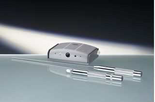

К третьей группе приборов относятся интерактивные приставки.
Первые их модели появились вместе с интерактивными проекторами и по своей сути представляют датчик этого проектора, заключенный в отдельный корпус.
В этом и есть основная прелесть данных приборов. Практически в любой школе есть обычные мультимедийные проекторы, всевозможных фирм-производителей. Все эти проекторы можно легко превратить в интерактивные модели, приобретя такую приставку.
А функционально полученный «гибрид» будет мало отличаться от интерактивных досок и интерактивных проекторов.
Например, модель EIKI I-Kit обладает теми же возможностями, достоинствами и недостатками, что и уже описанный выше интерактивный проектор LC-XIP2610. Но, в отличие от него, эта приставка позволяет создавать интерактивное изображение размером до 3 метров по ширине.
И при всем этом - это одно из самых дешевых интерактивных решений на современном рынке образования. Конечно же, с учетом уже имеющегося проектора.
