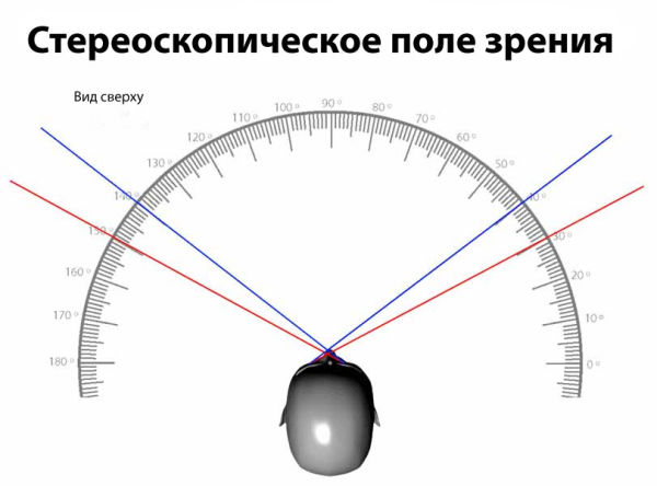

Поле зрения при просмотре 3D видео
Для смотрящего телевизор зрителя поле зрения задается угловым пространством относительно экрана. Проще говоря, оно определяет, насколько большое пространство перед телезрителем закрывает экран HDTV. Это означает, чтобы расширить поле зрения можно либо увеличить размер экрана 3D телевизора, либо переместиться поближе к экрану.
Согласно рекомендациям THX, для оптимального просмотра в условиях домашнего кинотеатра максимальный угол зрения в одну сторону должен быть более 36 градусов (общее поле зрения 36 x 2 = 72 градуса). Таким образом, в любом домашнем театре, сертифицированном на соответствие требованиям THX, зритель даже в последнем ряду должен иметь угол зрения относительно экрана не менее 36 градусов. Хотя и нет установленной для поля зрения верхней максимальной границы, но очевидно, чтобы иметь поле зрения в 180 градусов нужно уткнуться лицом прямо в экран телевизора. Что было бы не только крайне неудобно, но вызовет еще и тошноту с головокружением. Верхняя граница для максимального угла зрения составляет около 70 градусов (полное поля зрения будет при этом равно 140 градусам), что соответствует визуальному охвату до границ периферийного зрения человека. На рисунке графически представлена эта концепция. Синие линии соответствуют углу зрения в 50 градусов (100 градусов полное поле зрения) и соответствуют полю зрения, при котором мы можем комфортно воспринимать наблюдаемое изображение. А красные линии соответствует углу зрения в 60 градусов. В этом случае принимается во внимание то, что мы можем также замечать еще и некоторые объекты периферийным зрением. На наш взгляд, для полного погружения в виртуальную 3D среду лучше ориентироваться на угол зрения от 50 до 60 градусов. Попытку расширить поле зрения до 70 градусов при просмотре какого-нибудь материала в разрешении 1080p стоит считать несколько экстремальной, картинка будет очень неприятной (подробнее об этом позже).
Какое поле зрения оптимально при просмотре 3D ТВ?
В случае с 3D телевизорами, рекомендуется по возможности максимизировать поле зрения, с тем, чтобы добиться по настоящему захватывающего восприятия 3D эффекта. Если Вы вспомните свои ощущения при просмотре фильмов в городском 3D кинотеатре (например, на Аватар в 3D), большую часть в них занимает восприятие некоей реальности происходящего на экране. Большой экран в публичных кинотеатрах, расширяя поле зрения, играет важную роль в донесении до зрителя этого ощущения. Расширенное поле зрения (что означает больший экран или близкое расположение к телевизору) очень выгодно при просмотре 3D видео. При просмотре 3D материалов на экране домашнего кинотеатра нужно стремиться к максимальному полю зрения.

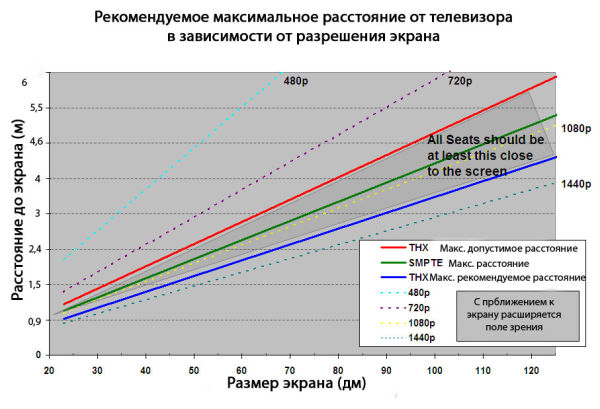

График отмечает преимущество HDTV с разрешением 1080p для выбора идеального расстояния просмотра.

Чтобы добиться наиболее впечатляющего эффекта от 3D материалов, нужно стремиться обеспечить максимальное поле зрения (в разумных пределах, конечно), одновременно убедившись, что вы будете находиться не слишком близко, когда на экране телевизора будет уже заметна пиксельная структура. Таким образом, предполагаемое расстояние до телевизора, разрешение и размер экрана – все взаимосвязано, когда дело доходит до принятия решения по оптимальной конфигурации домашнего 3D кинотеатра. В следующем разделе даны основные правила для выбора и некоторые соображения относительно оптимальных размеров экрана 3D телевизора, разрешения и расстояние просмотра.
Размер экрана и расстояние при просмотре
Как отмечено выше, рекомендуемое для просмотра расстояние зависит и от разрешения экрана телевизора. Как правило, если умножить величину диагонали экрана телевизора на 2,3 для дисплея 720p и на 1,56 для дисплеев 1080p, то вы получаете оптимальное расстояние просмотра для стандартного зрения. И сможете наслаждаться мельчайшими деталями картинки на экране телевизора высокого разрешения. Если же переместиться еще ближе к экрану, то можете уже отмечать и некоторую пикселизацию, а если значительно удалиться от оптимальной точки просмотра, то потеряете мельчайшие дополнительные детали изображения, доступные на телеэкране высокого разрешения.
С другой стороны, как упоминалось выше, было бы идеально максимизировать поле зрения для получения наиболее ярких впечатлений от просмотра материалов в 3D. Если попытаться достичь поля зрения в 70 градусов (немного экстремальное, но максимально возможное значение для 3D телевизора), то в этом случае вы должны умножить размер диагонали экрана на 0,63 (одинаково для 1080p и 720p), чтобы получить минимально возможное расстояние до экрана. Как вы можно отметить, множитель 1,56 (для телевизора 1080p) позволяет быть ближе к экрану и увеличить поле зрения, сохранив при этом хорошее качество изображения, и, следовательно, добиться оптимального 3D эффекта. Если у вас есть возможность менять место перед экраном, рекомендуется поискать оптимальное для вас расположение для множителя 0,63 и для множителя 1,56 (в случае телевизоров 1080p).
ОДНАКО, очень важно отметить, возможен шанс подобрать домашний 3D театр под условия и размеры вашего помещения и с учетом возможностей семейного бюджета. Это в случае, если вы не можете сидеть слишком близко к экрану с учетом рекомендаций для множителя 1,56 и разрешения 1080р. Тогда разумнее использовать большой экран с разрешением 720p , нежели маленький дисплей с разрешением 1080p.
Приведенная ниже таблица должны дать общее представление о предлагаемом для просмотра расстоянии от 3D телевизора в случае разрешения 720p и 1080p. Имейте в виду, что эти данные не высечены на камне, и вы всегда имеете возможность маневра в ту или другую сторону. Просто знайте, что в отдельных случаях нет смысла тратить деньги на дисплей с разрешением 1080p, если расстояние, на котором вы предполагаете разместиться перед экраном позволяет спокойно использовать дисплей с разрешением 720p. Если вы хотите получить более точные цифры, то можете скачать  отличный калькулятор HomeTheater. Калькулятор позволяет, основываясь на предполагаемом размере экрана и разрешении, рассчитать несколько параметров для вашего домашнего 3D театра.
