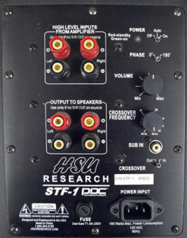

Настройка сабвуфера: подключение и точная настройка
Задняя панель REL T2
увеличитьREL T2
Изображенная на фото задняя панель сабвуфера HSU Research считается довольно типичной. Хотя для новичков в акустике множество разъемов может быть и пугающим. Но в большинстве случаев всего один, подключаемый к входу "SUB IN", кабель обеспечивает эффективное звучание. На других сабвуферах этот вход может быть помечен как "LFE", "Direct" или "Bypass".
Для подключения к входу Sub / LFE вам понадобится длинный соединительный кабель, который можно приобрести в магазинах бытовой электроники. Какой длины должен быть кабель? Измерьте расстояние между A / V ресивером и сабвуфером и не забудьте учесть, при необходимости, дополнительное расстояние для огибания кабелем дверного проема или других препятствий. Если после вскрытия упаковки кабель окажется короче, чем нужно, вы не сможете вернуть его обратно продавцу.
Затем поверните ручку регулятора частотной характеристики (кроссовера) до максимального значения. Будем полагаться лишь на встроенную в A / V ресивер систему частотного деления звукового сигнала. Она должна направить средние и высокие частоты для воспроизведения канальными колонками, а сабвуфер должен будет получить только низкие частоты (басы).
В меню ресивера вы найдете регуляторы для настройки кроссовера, которые определяют полосу воспроизводимых динамиками колонки частот. Некоторые ресиверы имеют расширенный диапазон частот для настройки сабвуфера: от нижней частоты в 40 герц до верхней в 200 Гц. Конкретные рекомендации можно получить из руководства для вашего сабвуфера или колонки. В противном случае для настройки кроссовера можно использовать следующие рекомендации. Для маленьких колонок с 2-х или 3-х дюймовыми НЧ динамиками, попробуйте значения от 150 Гц до 200 Гц, для среднеразмерных динамиков (4 или 5 дюймов) низкая частота опускается до 80 или 100 Гц, а для больших динамиков напольных или полочных колонок попробуйте 60 или 80 Гц.
Если вам довелось стать обладателем больших напольных колонок с 8-ми дюймовым или больше НЧ динамиком, вы можете отметить их в меню как "Большие" колонки, вообще без кроссовера. Но центральная, фронтальные и тыловые колонки, вероятно, будут все же звучать лучше в режиме "Малых" колонок, используя настройки кроссовера, упомянутые в предыдущем абзаце.
Еще один регулятор звучания сабвуфера помечен как "Фаза". Он необходим, потому что динамики колонок и сабвуфера звучат лучше, когда они работают "в фазе", то есть диффузоры динамиков перемещаются вперед и назад синхронно. Чтобы проверить верность установки фазы, послушайте в течение примерно минуты музыку с большим количеством басов, затем попросите сидящего возле саба друга изменять положение регулятора фазы. Нужно медленно переводить ручку регулятора к положению 180 градусов, затем обратно и, опять вперед. "Правильная" настройка та, при которой вы услышите больше басов. Может быть, придется послушать несколько записей, прежде чем вы отметите разницу, и при этом, возможно, стоит несколько увеличить уровень громкости. Если вы не заметите никакой разницы между положениями "0" и "180" у регулятора фазы, оставьте его в положение "0".
Рядом на панели находится регулятор настройки громкости сабвуфера.  Очень важно точное соответствие между уровнями громкости сабвуфера, центральной, фронтальных и тыловых колонок, но громкость баса более субъективна. Некоторые люди любят слышать постоянно работающий саб, а другие предпочитают его включение лишь в моменты басовой подпитки спецэффектов при прослушивании музыки и просмотре фильмов. Измеритель уровня звука (например, модель Radio Shack в 33-4050) может оказать большую помощь при установке уровня громкости колонок, но он почти бесполезен для определения верного уровня громкости сабвуфера. В данном случае лучше всего работает метод "на слух".
Басовая составляющая звука, как правило, достаточно постоянна при прослушивании дисков формата DVD, но у CD дисков басы варьируются более значительно. Прослушав несколько дисков, установите нужную громкость (непосредственно на сабвуфере или на ресивере, в зависимости от того что легче). С DVD дисками можно установить оптимальный уровень громкости через 10 минут или раньше, но с компакт-дисками можно порой провозиться почти целый день.
Автоматические системы настройки звука A / V ресиверов могут хорошо выполнить свою работу с обычными колонками, но большинство из них менее искусны при настройке сабвуфера. На самом деле у большинства ресиверов автоматическая настройка сабвуфера, мягко говоря, не впечатляет. Попробуйте изменить настройки кроссовера, проверьте настройку фазы и уровня громкости. Если изменения вам не понравятся, запустите автоматическую настройку, чтобы вернуться к исходным значениям.
