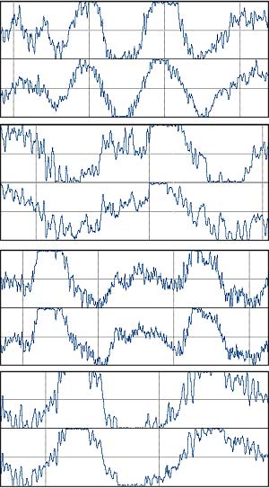

В качестве примера приведем полную разочарований историю одного заядлого поклонника группы Rush. Зная, как обычно трепетно относились Rush к рекордингу, он был потрясен безобразно-грубым звуком альбома Vapor Trails. Пытливый меломан решил посмотреть поподробнее треки в звуковом редакторе Sound Forge и сравнить их с образцами из предыдущих альбомов Rush. Результаты "вскрытия" можно посмотреть на рисунках:

Если отвлечься от печальных исторических аналогий, то на техническом языке это называется "компрессия" – очень похоже на "сжатие" (еще на "гнет" похоже – опять вылазит политический термин). Это уже "почти МР3", не правда ли? В принципе, кастрационная, антимузыкальная суть здесь одна и та же – отбрасывание "ненужной информации" – с той лишь разницей, что в МР3 эта процедура касается частотного спектра сигнала, а в нашем – применяется к его амплитуде. Причем неутомимый поклонник группы Rush в своем исследовании предъявил и точки клиппинга в новодельных записях своего любимого коллектива:

За образцы были взяты 10-секундные отрезки, так что клиппинг-семплов на самом деле гораздо больше, счет идет на многие тысячи. В результате звуковая волна искажается и принимает вот такой вид:
