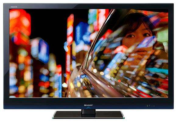

 Cегодня достаточно редкие в продаже модели используют такую систему, но именно с нее начались LED телевизоры. Эти модели идентичны по конструкции стандартным ЖК телевизорам, но в подсветке вместо CCFL ламп используются светодиоды. Полный массив означает, что светодиоды равномерно распределены непосредственно за ЖК панелью. А не только сбоку по краю дисплея, с передачей светового потока к центру через световоды.
Воспринимаемое качество изображения: Никакой разницы по сравнению со стандартными ЖК-дисплеями.
Пример ниже: Sharp LC-46LE700UN

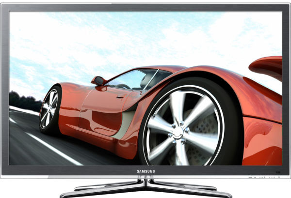

Боковая подсветка без локального затемнения: наиболее распространенный сегодня тип. Скорее всего, если вы встречаете рекламируемый "LED TV", он относится именно к этому типу HDTV. Который впервые был представлен Samsung в 2009 году, затем в 2010 году повторен почти всеми другими известными производителями телевизоров. Эти модели характеризуется тонкой конструкцией корпуса, примерно дюйм или даже меньше в глубину, что приводит к снижению веса, телевизоры более эффектно смотрятся при настенном креплении. Хотя принципиальных преимуществ, в сравнении со стандартными 3-х и 5-ти дюймовыми панелями, тонкий корпус не дает. В отличие от моделей с полным массивом светодиодов, источники подсветки в этих моделях расположены только вдоль края ЖК панели, и освещают центральную зону экрана с помощью так называемых "световодов".
Воспринимаемое качество изображения: нет особых преимуществ в сравнении со стандартными ЖК дисплеями. Но такие HDTV могут выделяться такой неоднородностью засветки экрана, как яркие края, в сравнении с серединой экрана.
Пример ниже: Samsung UNC6500

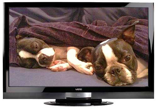

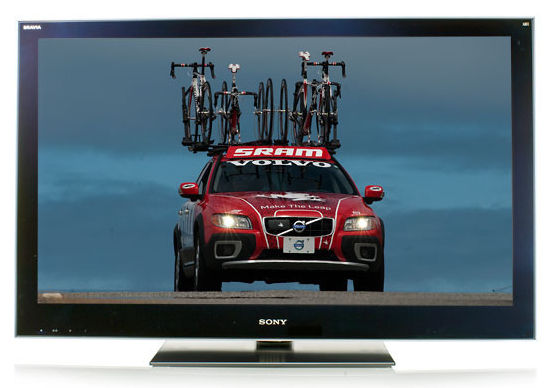

Полный массив с локальным затемнением. На сегодняшний день телевизоры с этой светодиодной подсветкой являются наиболее эффективными жидкокристаллическими телевизорами, хотя и бывают и исключения. Они похожи на модели с полным массивом, но светодиоды в отдельных зонах самостоятельно могут затемняться или загораться с повышенной яркостью.
Воспринимаемое качество изображения:  Может иметь значительно лучшие уровни черного и однородность засветки экрана, чем обычные LCD дисплеи, но могут быть и некоторые недостатки.
Примеры ниже: Vizio XVT3, Sony XBR-HX909

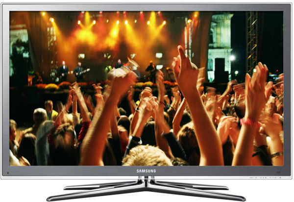

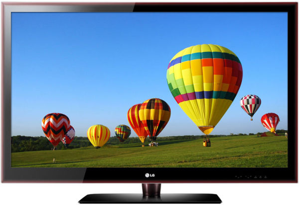

Боковая подсветка с локальным затемнением является новинкой прошлого года, в настоящее время доступна на некоторых моделях от Samsung, LG и Sony. Идея заключается в выполнении некоторого затемнения подсветки экрана в отдельных областях, не имея источников подсветки позади экрана, только по краю.
Воспринимаемое качество изображения: В наших тестах телевизоры Samsung с такой системой подсветки выглядели относительно хорошо, хотя и не соответствовали по качеству изображения полному массиву LED источников с локальным затемнением. В этом году LG не делает такие модели.
Примеры ниже: Samsung UNC8000, LG LE5500
