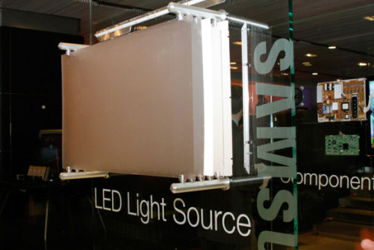

LED TV
Первоначально, телевизоры с LED подсветкой, такие как Samung LN-T4681F, использовали для освещения ячеек LCD матрицы "полный массив" (full array) из светодиодов, по аналогии со стандартными телевизорами на основе подсветки с использование CCFL ламп. Чтобы создать еще более тонкие модели телевизоров, разработчики отказались от применения массива LED источников позади экрана, установив линейки светодиодов сбоку от LCD панели. В этом случае распределение светового потока от LED источников по всей площади экрана выполняется с помощью световодов специальной формы. Такие LCD телевизоры обычно упоминают как модели с боковой или краевой LED подсветкой, они становятся наиболее массовыми моделями на сегодняшний день.
