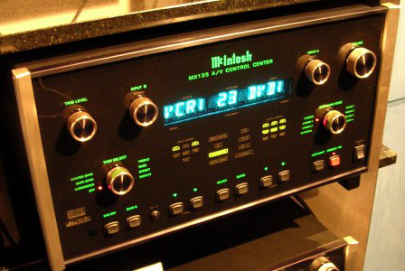

 McIntosh
Минимально допустимая нагрузка должна составлять 4 Ома. В этом случае вы не будете связаны какими-либо ограничениями по допустимым величинам сопротивления нагрузки со стороны АС, так как безопасность работы ресивера должна быть на первом месте. Если его выходной каскад по каким-либо причинам выйдет из строя и возникнет необходимость обращения в сервисный центр, то в проведении гарантийного ремонта могут отказать. Поэтому лучше, если ресивер будет готов к работе с указанной минимальной нагрузкой, что косвенно свидетельствует и о качестве конструкции блока питания.
Максимальная выходная мощность должна соответствовать размеру помещения. Например, величина 30–50 Вт на канал прекрасно подойдет для комнаты площадью 12–15 м2. Для 20–30 кв. м. такая мощность при определенных условиях может показаться недостаточной. Чтобы не выкручивать до предела регулятор громкости, запас мощности не помешает. Есть и более серьезный резон – работающий на пределе возможностей усилитель – это источник нелинейных искажений, которые могут привести к гибели ВЧ-головок. Всегда полезно приобрести более мощный аппарат, например, по 100–120 Вт на канал. Не надо этого бояться, даже если акустика рассчитана на меньшую мощность, просто старайтесь контролировать процесс и не злоупотреблять громким звуком.
Хороший ресивер имеет выходные винтовые клеммы для всех каналов, а не отверстия с пружинными защелками для кабелей. Эта деталь конструкции указывает на уровень претензий самого разработчика. Такие признаки как, например, лицевая панель из металла, а не из пластмассы, тяжелый силовой трансформатор и крупные радиаторы выходных транзисторов (а не микросхем) в значительной степени служат признаками достаточно высокого класса.
Не всегда следует стремиться к приобретению самой новой модели. Зачастую ресивер, пролежавший на полке магазина год-полтора, значительно дешевеет без всякого ущерба для качества. После первого включения питания достаточно оставить аппарат на пару часов под током без подачи сигнала, чтобы утечка электролитических конденсаторов снизилась до нормы.
В большинстве случаев любителям не очень интересны многочисленные технические параметры, напечатанные мелким шрифтом на последней странице инструкции. К тому же современные ресиверы среднего класса имеют очень близкие характеристики, что существенно упрощает проблему выбора. Конечно, если предполагается покупка топовой модели, то и размышлять придется дольше. Кроме того, некоторые малосущественные детали могут сильно повлиять на ваш выбор (например, корпус золотистого цвета).

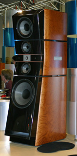

Аудиофилы из числа пуристов предпочтут классические двухполосные системы (два динамика − ВЧ и СЧ/НЧ-головки), но если решено купить более качественные колонки, то лучше поищите среди них трехполосные АС, в которых головки дублируются для снижения частотных и нелинейных искажений. Любители авторитетных мнений могут убедиться сами, что лучшие профессиональные контрольные мониторы и High End-системы чаще всего делаются по четырех- или даже по пятиполосным схемам. Проверить этот факт просто, посмотрев сводную таблицу параметров акустики; числа в графе «цена» возрастают с увеличением количества полос. Эти рассуждения в отношении тыловых АС (они вполне могут быть и двухполосными) можно игнорировать.
