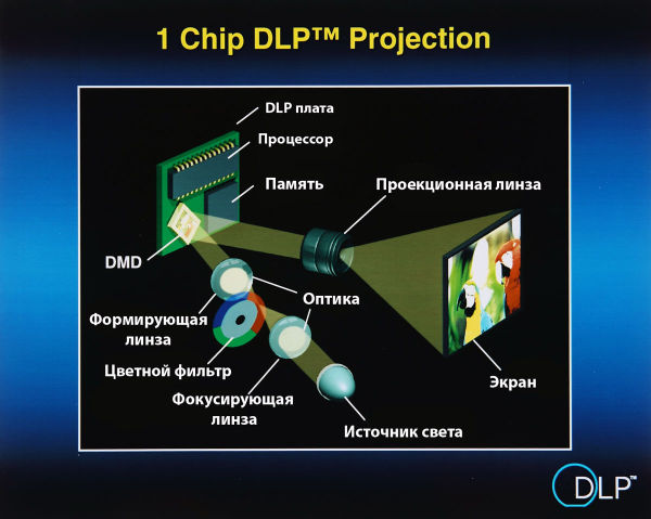

Многие стандартные проекторы и проекционные HD-телевизоры на основе DLP технологии используют всего одну DLP микросхему.
Белый свет проекционной ламы проходит через фокусирующую линзу и вращающийся цветной светофильтр. Таким образом, поверхность DLP чипа последовательно освещается светом одного из базовых (красный, зелёный или синий) или дополнительных  (жёлтый, светло-голубой, пурпурный) цветов. Смена состояний зеркал и время, проводимое в каждом положении, регулируются в зависимости от освещающего их цвета. Последовательно проецируемые цвета смешиваются и создают видимое нами на экране полноцветное изображение.

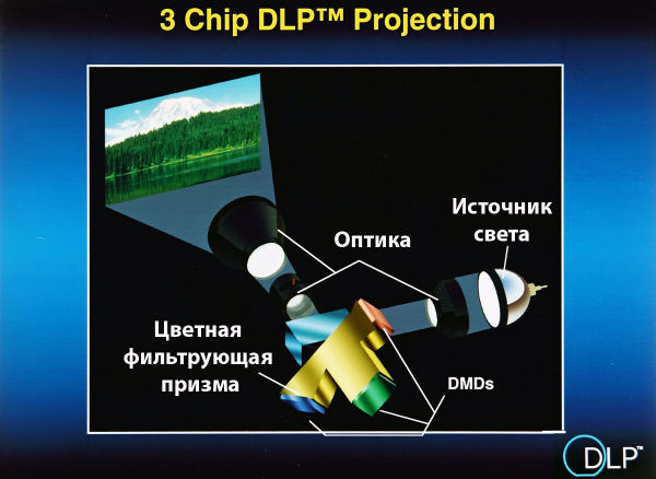

Технология DLP позволяет создавать проекторы очень высокой яркости, в том числе широкоформатные кинотеатрального типа. В таких проекторах используется конфигурация с тремя DLP микросхемами.
В трёх-чиповой конфигурации поток белого света разделяется призмой на три монохромных потока: красный, зелёный и синий. Каждый поток направляется на поверхность своего чипа; отражённые от микрозекал цветные лучи фокусируются на экран проекционной линзой.
