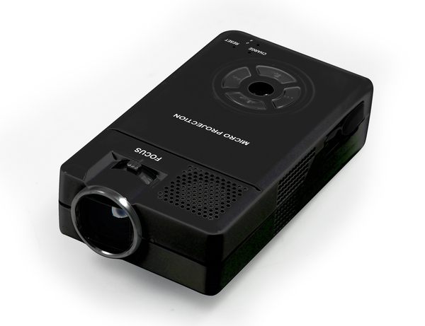

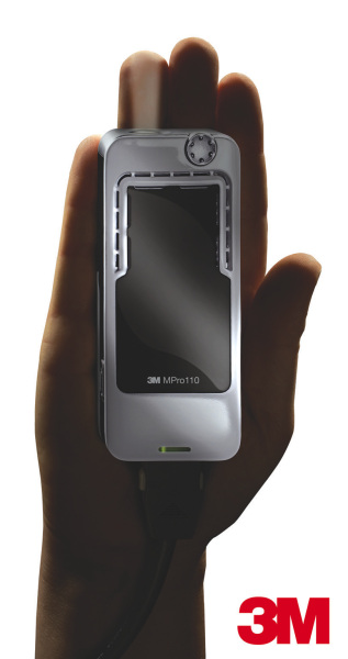

Earth Trek 90-805R. Проектор поддерживает вывод фото и видео со встроенного кардридера с поддержкой карт памяти формата SD. При размерах 105х58х25 мм, он весит всего 160 грамм. Аналоговые аудио и видео входы (специальный переходник). Оснащен встроенным литий-ионным аккумулятором, динамиками и мп4-плеером. Мощности его хватит для формирования изображения с диагональю до 22 дюймов.3M Pro110. Размеры модели - 115х50х22 мм, вес - 150 граммов. Видео входы - VGA и аналоговое видео. Разрешение LCOS матрицы - 640х480 пикселей. Соотношение расстояния от экрана к ширине кадра - 2.25:1, в темной комнате способен сформировать картинку до 40 дюймов.

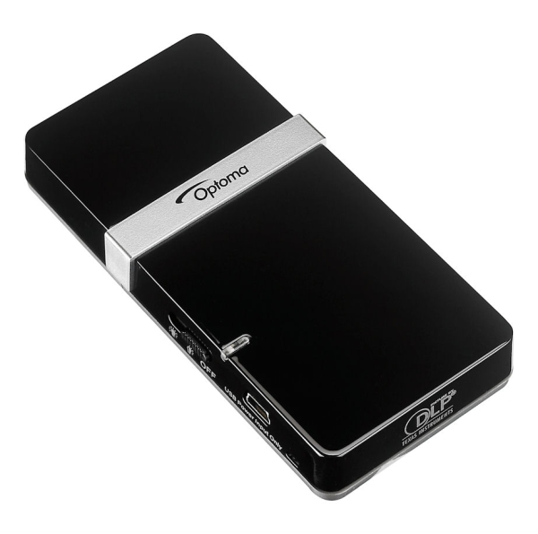

Optoma PIKO PK101. Размеры модели - 105х50х17 мм, вес - 100 граммов. Из видеовходов - только аналоговое видео. Разрешение DLP-чипа - 480х320 пикселей. Соотношение расстояния от экрана к ширине кадра - 1.89:1.

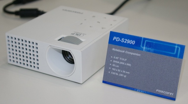

Foxconn предлагает целый ряд моделей. Проектор PD-S2900 с габаритами 102х92х36 мм, весом в 381 грамм и яркостью в 55 люмен приближается к классу мини-проекторов (обычно от 500 грамм и 100 люмен). Такой световой поток позволяет ему формировать яркую картинку разрешения 858х600 пикселей с расстояния в полтора метра от экрана в незатемненной комнате. Модель PD-H1000 значительно меньше (108х54х16.5 мм, 109 грамм), но и яркость картинки заметно ниже - световой поток не превышает 20 люмен. Максимальное разрешение - 480х320. Версия чуть больших габаритов - PD-W1001 - отличается яркостью в 25 люкс и разрешением в 854х480 пикселей.
