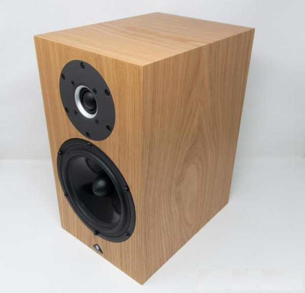

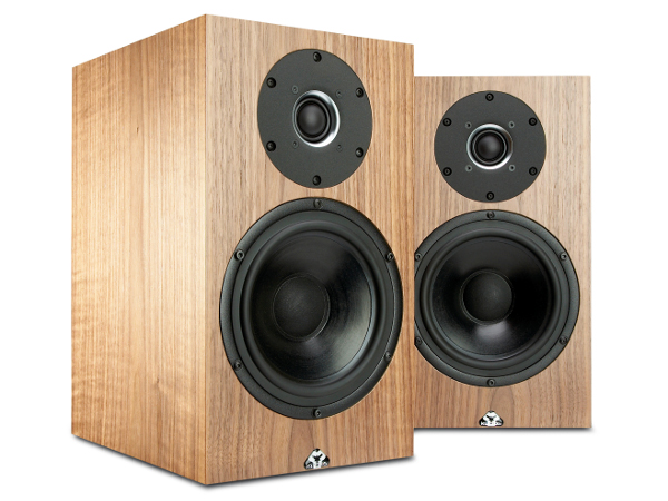

В техническом плане C10 имеют более простую конструкцию, чем, например модели серии Titan. Это классическая двухполосная акустика, без каких-либо скрытых хитростей. Ее динамики, по крайней мере, на первый взгляд, тоже выглядят довольно просто. В C10 используется высокочастотный динамик с мягким куполом диаметром 29 мм и басовик с диффузором из пропитанной бумаги диаметром 180 мм.
Но как обычно, «дьявол кроется в деталях». Kudos имеет давние отношения с компанией SEAS, норвежским изготовителем динамиков, что позволяет ей заказывать слегка измененные версии существующих моделей SEAS под свои конкретные требования. Твитер является версией SEAS Crescendo K2, и этот динамик используется в некоторых высококлассных акустических системах, в том числе (с дальнейшими доработками) во всех колонках серии Titan. Фактически, это одна их самых доступных по цене колонок, в которой используется такой твитер.

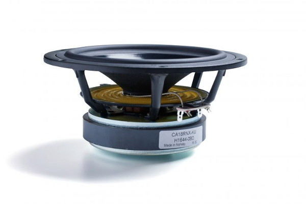

НЧ-динамик колонок также сделан на заказ. При своих размерах он относительно велик для такого корпуса, и, чтобы должным образом управлять работой диффузора, в басовике используется звуковая катушка диаметром 39 мм. Интересно, что в напольных колонках C20 установлены внешне такие же динамики, но в них катушки имеют имеет диаметр 26 мм — по мнению Kudos, в данном случае это оптимальный выбор. В отличие от моделей Titan и Super, этот басововик имеет обычный пылезащитный колпачок, а не металлический, как в более дорогих моделях.

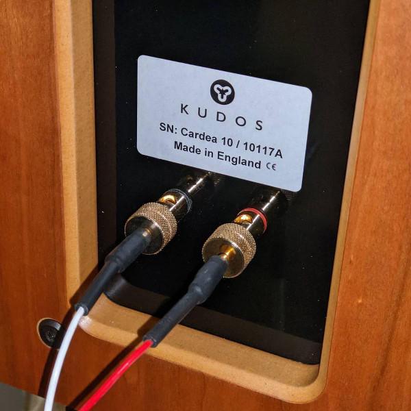

Одним из важных отличий в конструкции данной модели от Super и Titan является то, что C10 не имеет прямых входов динамиков (в обход кроссовера) для использования в активных схемах. В принципе, для акустики такой доступной (разумеется, по меркам данной компании) это вполне оправдано. Для подключения к усилителю используется пара надежных винтовых клемм.
При высоте всего 35 см колонки выглядят очень солидно. Для изготовления их корпусов Kudos использовала HFD (древесноволокнистую плиту высокой плотности), а не MDF, имеющую среднюю плотность. Аргумент здесь заключается не просто в том, что «плотнее = лучше», а в том, что стабильность механических характеристик более плотного материала от партии к партии более высокая. Одна из весьма удачных конструктивных особенностей данной модели состоит в способе крепления кроссовера внутри корпуса. Он помещен на отдельное основание и закреплен прочными винтами с внутренней стороны. В результате задняя панель колонки получается единой, но при этом при необходимости вы можете получить доступ к разделительному фильтру.

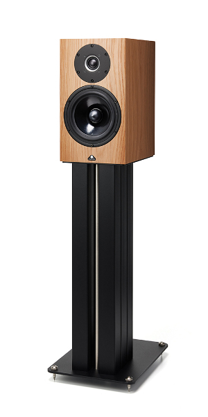

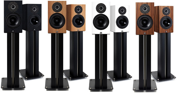

Все это хорошо, но все же выглядит довольно обычным, по сравнению, например, с Titan, с его изобарической конструкцией, впечатляющим корпусом и некоторым ощущением волшебства. Но вот тут-то и проявляется та самая синергия, когда результат превосходит простую сумму составляющих. И безусловно, C10 выглядят полностью на свою цену. Вытащите колонку из коробки, и вы ощутите, насколько солидно она сделана. Натуральный шпон дуба очень качественный, (также доступны орех, черный дуб и белая матовая отделка), и он подчеркивает элегантные пропорции и чистые линии корпуса колонки. Вы можете установить C10 практически в любом интерьере, и они будут смотреться абсолютно органично. Сетки входят в комплект, и, по мнению компании Kudos, лучшим вариантом размещения C10 будут фирменные стойки Titan 505 (хотя, конечно, возможны и другие варианты).

НЧ-динамик: 180-мм, диффузор из пропитанной бумаги, звуковая катушка 39 ммб SEAS (изготовлены на заказ)
