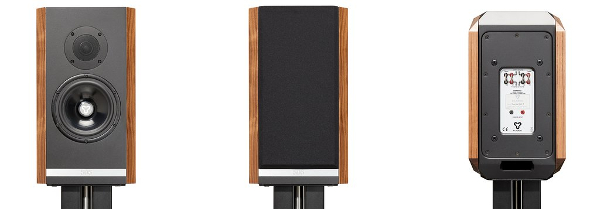

Titan 505 - это двухполосная полочная акустическая система, но первое отклонение от нормы в ее конструкции заключается в том, что она оснащена тремя динамиками. За 180-миллиметровым басовиком, который вы видите на фронтальной панели, находится еще один 180-миллиметровый НЧ-динамик. Они работают вместе в изобарическом режиме. Это позволяет в Titan 505 использовать излучающую поверхность двух динамиков при фактическом размещении на передней панели только одного. И это не случайное решение. Kudos имеет огромный опыт применения такой конструкции в своей акустике. Динамики оснащены диффузорами из пропитанной бумаги с алюминиевой фазовой заглушкой и разработаны для Kudos специализированной компанией SEAS.
29-миллиметровый твитер с тканевым куполом, представляет собой модифицированную модель Crescendo фирмы SEAS. С точки зрения маркетинга слова «ткань» и «бумага» не звучат в описании акустики также захватывающе, как «бериллий», «композиты» или «секретные химические соединения». Но, как я уже неоднократно отмечал, бумага и шелк, хотя и лишены какой-то загадочности, на самом деле являются отличными материалами для изготовления диффузоров динамиков.
Эти динамики размещены в корпусе, изготовленном из MDF-панелей различной толщины для подавления резонансов. Он имеет глубокое демпфирование и усилен внутренними стяжками для акустической инертности.
Titan 505 имеют оригинальный фазоинвертор, который компания называет «портом с фиксированным граничным зазором». Такой фазоинвертор уже имеет необходимый рабочий воздушный зазор, что существенно упрощает размещение колонок в комнате.
Все это очень грамотные, но не революционные инженерные решения, примененные в данной акустике. Однако одна деталь в Titan 505, как и в остальных моделях данной серии, выделяет эти колонки на фоне конкурентов. Titan 505 имеют пару 4-миллиметровых входных клемм, которые соединены с динамиками через простой разделительный фильтр. Однако в дополнение к этому, в верхней части панели есть группа из восьми 4-мм разъемов, соединенных перемычками. Удалив их, вы можете обойти внутренний кроссовер и подключиться напрямую к твитеру и НЧ-динамику.
