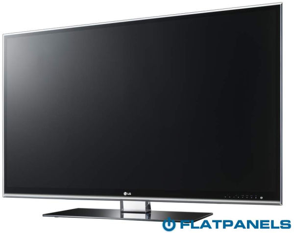

Визуальный дизайн телевизоров LG LW980 основан на фирменной "безграничной) концепции Borderless. Сплошное стекла передней панели закрывает, как ЖК панель, так и экранную рамку обрамления, что создает привлекательный элегантный образ.

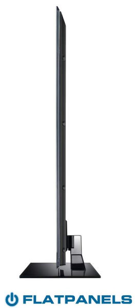

Это чрезвычайно тонкий телевизор, хотя в нем и применена система непосредственной прямой LED подсветки. Все прежние модели с подобной технологией подсветки были значительно толще, так что LW980 можно считать шагом вперед. Секрет заключается в оригинальной конструкции с использованием фильтра Nano совместно с системой локального затемнения.

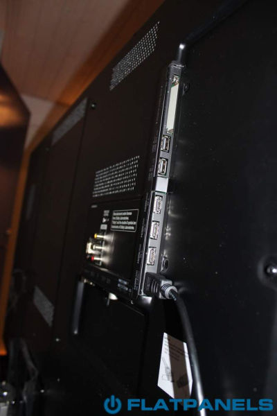

Подставка у телевизора поворотная, в случае же настенного крепления телевизор можно установить очень близко к стене, потому что все входы направлены вниз или в сторону.

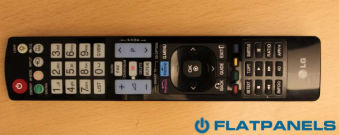

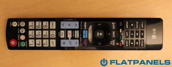

LG предлагает с этим HDTV стандартный пульт дистанционного управления, подобный используемым и с более дешевыми телевизорами. Отличие лишь в нескольких дополнительных и убранных кнопках. Пластик корпуса пульта придает ему бюджетный вид.

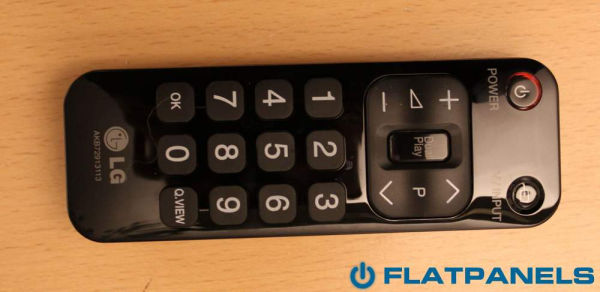

Но LG LW980 поддерживает и стильный новый пульт LG пульт Magic Motion и, кроме того, в комплекте есть вот такой маленький дополнительный пульт дистанционного управления.

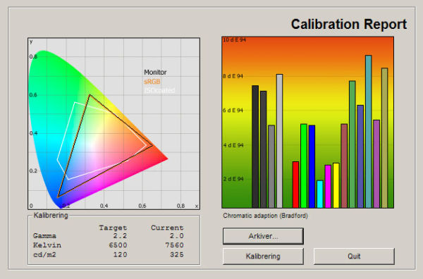

Калибровка LG LW980
Ниже представлены результаты первичных измерений при заводских настройках в режиме Стандарт при выключенной функции энергосбережения.
Обозначения на графиках
Слева представлены значения ошибки dE (DeltaE), являющиеся разницей между измеренным значением цвета и идеальным:
  • Визуально заметные на экране ошибки имеют уровень выше 2
  • Значение DeltaE от 4 до 5 означает не точный цвет
  • Значение DeltaE между 1 и 2 свидетельствует о довольно точном, но не совершенном цвете
  • Значение DeltaE ниже единицы почти совершенный результат (идеальное значение 0)
  • При значении от 0 до 1 цветовая погрешность с трудом может быть различима человеческим глазом.
После нескольких лет тестирования телевизоров стало уже привычным, что первичные заводские настройки изображения (т.н. "коробочные" - out of the box) не очень точны. Производители искусственно добавляют яркость, цветность и контрастность с тем, чтобы телевизоры более впечатляюще смотрелись на полках магазинов. Все об этом знают, но проблема от этого не исчезает.
