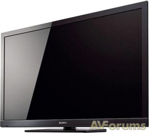

Несмотря на использование светодиодной боковой подсветки, Sony KDL-HX803 – не самый тонкий телевизор с точки зрения глубины корпуса. Однако экран обрамлен очень тонкой рамкой из блестящего черного пластика, вид которой радует глаз благодаря полосе серо-стального цвета в нижней части. Внизу расположен занимающий почетное центральное место логотип Sony. В выключенном состоянии экран поражает своим черным, как смоль, цветом. Как стало известно, этот эффект достигается за счет применения специальных добавок. Одним словом, мне очень понравился дизайн HX803, хотя этого нельзя сказать о конструкции поворотной подставки, выполненной из легкого блестящего пластика черного цвета, которая кажется не соответствующей общему ощущению солидности и высокого качества сборки всего комплекта.

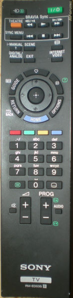

Зато пульт дистанционного управления поддерживает впечатление качества. При этом лицевая поверхность пульта вогнута, а задняя – плоская. Такое впечатление, что у конструкторов Sony собственное представление о комфорте, поскольку держать пульт в руке не очень удобно. Однако кнопки логично распределены по лицевой панели, а наиболее часто используемые функции легко доступны. На задней панели есть кнопка для перехода в режим ожидания, что также полезно, но и я не припомню, чтобы использовал ее хоть раз.

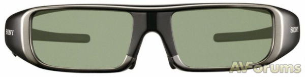

Телевизор для обзора был представлен с двумя 3D очками затворного типа и передатчиком для управления ими, который отдельно подключается к телевизору при необходимости использования его как 3D модель. Стоит упомянуть, что все это не входит в комплект и потребует дополнительных затрат, если вы захотите смотреть телевизор в режиме 3D. Очки оказались достаточно легкими и не вызывали чувства дискомфорта, но они пропускали довольно много окружающего света. Их можно надевать, как обычным образом, так и полностью охватывающими голову, кому что нравится. Я выбрал второй вариант. Передатчик разочаровывает самой необходимостью в нем, а также тем, что трудно скрыть соединяющий его с телевизором провод.

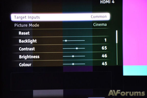

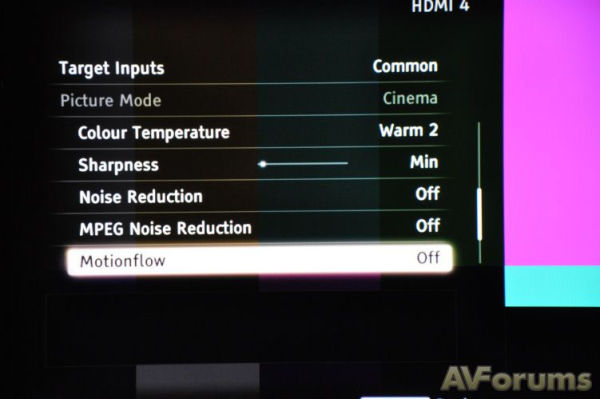

Естественно, наиболее интересна та часть меню, которая касается настройки изображения, с тем, чтобы иметь доступ к регуляторам калибровки для достижения оптимальной производительности дисплея. Кроме стандартных настроек Подсветка, Яркость, Контрастность и Цвет, есть также опции Оттенок и Цветовая температура. При тестировании Цветовая температура на уровне Теплый2 обеспечила наиболее близкое соответствие общепринятым стандартам изображения. Есть опции системы кадровой интерполяции Sony MotionFlow, более подробно о которой упоминается позже. А также регуляторы: Резкость, MPEG шумоподавление и режим Кино, плюс Расширенные настройки.
В подменю Расширенные настройки имеется пара регулировок, необходимых для углубленной калибровки. Это Баланс белого и Гамма. Кроме того, есть опции Коррекция черного, Дополнительная настройка контрастности, Чистый белый, Живой цвет и регулятор Динамической LED подсветки. Но после тщательной оценки я решил всех их отключить. Более подробно о динамической LED подсветке рассказывается в разделе Качество изображения.

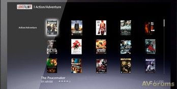

Можно сказать, что сейчас все телевизоры имеют, по крайней мере, вход USB для воспроизведения медиафайлов, у большинства есть также DLNA-поддержка и подключение к Интернет, так что в этом отношении KDL-HX80 не выделяется из общей массы. Среди его возможностей сервис Sony BRAVIA Internet Video, Интернет-телевидение от LoveFilm, BBC iPlayer, Demand 5, а также доступ к YouTube и множеству интернет-радиостанций. HX803 также может быть подключен к домашней беспроводной сети, хотя, также как очки и 3D-передатчик, придется дополнительно приобрести модуль беспроводного адаптера.
