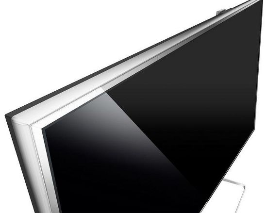

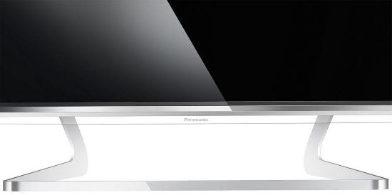

С точки зрения стиля внешнего оформления ТВ никаких вопросов не возникает. Как и у моделей WT60/W65 (с разрешением 1080p), WT600 имеет ультратонкую рамку вокруг экрана, хотя его толщина выросла и составляет 70 мм. Прямо за рамкой, наверху, расположена скрытая видеокамера, которая появляется при включении Skype. Опора ТВ, имеющая фирменное название Metal Air, может понравиться не всем пользователям. Она создает ощущение того, что телевизор парит в воздухе, однако впечатление сразу портится, если что-нибудь положить перед или под ТВ. Колонка центрального канала, саундбар, медиаприставка - все, что нужно расположить под экраном - испортят весь внешний вид. Таким образом, это безусловно смелое дизайнерское решение нельзя признать универсальным.

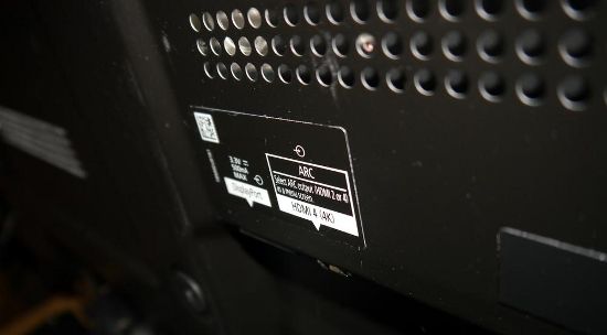

Что касается интерфейсов, то совершенно непонятно, зачем потребовалось размещать три боковых HDMI-разъема так близко к краю 65-дюймового ТВ. Расстояние до них от рамки составляет всего 10 см и вам потребуются или кабели с угловыми штекерами, или соответствующие "угловые" переходники для имеющихся соединителей. Очень странное решение, и мы надеемся, что оно будет изменено в ближайшее время. Интересующие нас разъемы HDMI 2.0 и DisplayPort 1.4a размещены более удобно, на задней панели и направлены вниз. Имеются здесь и традиционные AV-входы SCART, компонентный и композитный, актуальность которых становится все более условной.

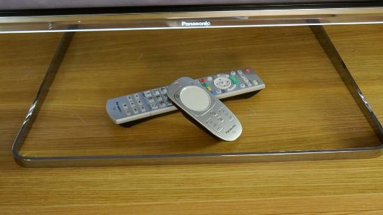

Для полного стилистического соответствия пульт дистанционного управления и контроллер Touch Pad имеют серебристую отделку. Мы находим, что традиционный пульт ДУ у этого телевизора очень удобный, а наличие у него подсветки расцениваем как дополнительный плюс. Контроллер Touch Pad очень имеет сенсорную панель и может использоваться для навигации по контенту или интернет-серфинга. Также предусмотрен встроенный микрофон для голосового управления ТВ, которое работает даже лучше, чем вы можете надеяться. В настоящее время пульт Touch Pad еще не может служить полноценной заменой традиционному, но он отлично подходит для управления функциями Smart TV.

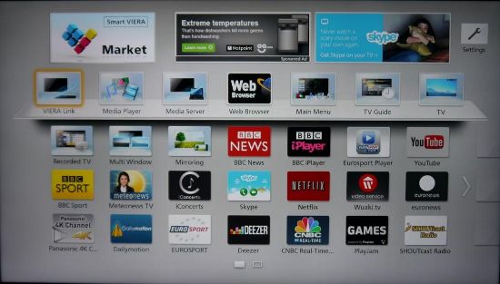

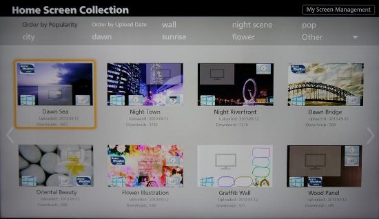

Panasonic представил свой новый и весьма симпатичный интерфейс в 2013 году, и меню приложений WT600 выполнены в сером цвете. Они хорошо сочетаются с панелью My Home Screen и предоставляют удобный выбор необходимых функций. Кроме того, телевизор оснащен обновленными шаблонами, в том числе специальными заставками для YouTube и EuroSport.

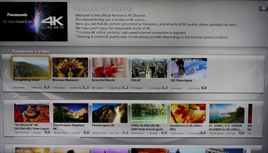

Естественно, Panasonic оснастил свою топовую 4К-модель WT600 широким набором функций. Кроме новых разъемов, здесь имеются 4K медиаплеер, 4К веб-браузер с возможностью онлайн воспроизведения, и несколько новых функций обработки видео этого разрешения. Мы опробовали в работе медиаплеер и у нас не возникло проблем с воспроизведением видеороликов 4K с флешки USB 2.0. Материал, который мы использовали, был кодирован с битрейтом 50 Мб/с и также воспроизводился по домашней сети с помощью адаптеров Power Line и кабельного соединения, и все было отлично. Мы также просмотрели карты Google с разрешением 4К, которые действительно производят сильное впечатление.
Мы не можем в полной мере ручаться за воспроизведение онлайн трансляций с разрешением 4K. Наше несерьезное интернет-соединение на скорости 20 Мб/с для этого совершенно не подходит, хотя у нас и нет причин сомневаться, что воспроизведение видео не будет работать. На самом деле, будь у нас сетевое соединение со скоростью хотя бы 50 Мб/с, мы бы могли стать первыми пользователями, получившими доступ к 4К видеороликам, выложенным на Netflix US. Кроме этого ресурса, телевизор поддерживает воспроизведение контента с iPlayer, Wuaki и YouTube. Panasoniс имеет и собственный 4К видеоканал, доступный через экран с меню приложений, и для воспроизведения которого скорости нашего интернет-соединения хватило. Конечно, картинка не была такой же безукоризненной, как при просмотре роликов с USB-накопителя, однако выглядела великолепно по меркам онлайн видеотрансляций.
Более интересным выглядит наличие в WT600 медиаплеера, который отлично работает с Windows 7 и сопряжен с Wi-Fi-модулем для упрощения сетевого соединения. Наличие встроенной видеокамеры делает возможным общение по Skype, а наличие двух тюнеров Freeview и Freesat значительно расширяет PVR-возможности аппарата- можно смотреть один канал и одновременно записывать другой. Разумеется, предусмотрено здесь и специальное приложение Viera Remote 2 для мобильных устройств на базе iOS и Android. Новое, что появилось в этом году, это приложение Swipe и Share 2.0, которое не только позволяет выводить фото, музыку (кроме гаджетов на базе iOS) и видео на ТВ, но и передавать контент на другие планшеты и смартфоны. В приложении также используется функция DIAL (Discover and Launch), позволяющая запускать некоторые программы на ТВ со смартфона. Пока это у Panasonic это работает только c Netflix и YouTube, но сама по себе такая функция выглядит очень перспективной.

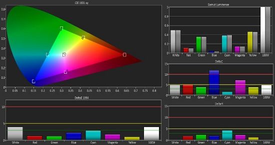

Пре-калибровка
Желтоватый оттенок, который мы заметили, связан с тем, что баланс белого смещен в сторону зеленого и красного цветов, и, соответственно, имеется недостаток синего цвета. В результате изображение с заводскими установками было хорошим, но при устранении этой ошибки оно стало еще лучше. На самом деле, цвета были хорошими и без калибровки, как мы и ожидали от ТВ "топ"-класса, однако нам бы хотелось получить более насыщенный красный цвет.

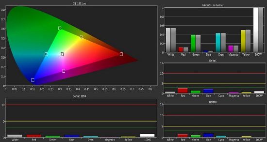

Калибровка

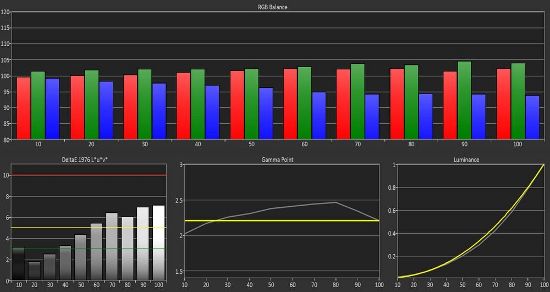

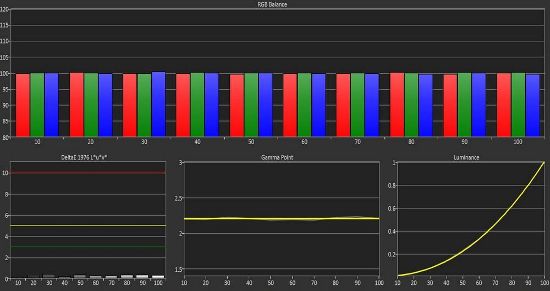

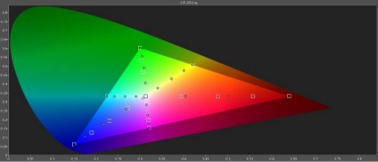

Как видно из графиков внизу, шкала серого и гамма-кривая после калибровки очень хорошие, результат которой заметен сразу. Серый цвет теперь полностью нейтрален, что позволило устранить желтизну оттенка кожи на изображении.

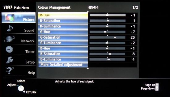

Как видно на рисунке вверху справа мы не установили насыщенность красного на максимум, так как это могло исказить другие элементы изображения. Установив пере-насыщенность между 25 и 50 процентами, мы придали картинке большую натуральность. Больше здесь нечего добавить и цветовая кривая может быть оценена как "великолепная".

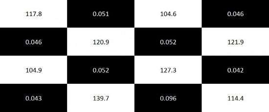

IPS панели не обладают впечатляющим уровнем черного и здесь есть большой простор для совершенствования технологий. LG (которая, как мы предполагаем, изготовила панель для Panasonic), постаралась обеспечить наилучшее качество черного цвета для этой 4K-модели, и здесь не на что пожаловаться. Расплатой за это стал угол обзора, а так же то, что цвета начинают размываться уже при небольшом смещении от центра экрана. По причинам, которые мы обсудим позже, технология Panasonic Adaptive Blacklight Control не использовалась при наших измерениях контрастности, но так как WT600 имеет собственный уровень черного около 0,05 кд/м.кв., это не сыграло существенной роли. На самом деле, показатель в 0,054 кд/м. кв. в среднем по "шахматному полю" превосходит аналогичный параметр многих моделей 1080p Panasonic LED/LCD.
Как видно в нижнем ряду шахматного поля, однородность на темных сценах не идеальна, с некоторыми окрашенными участками, но мы видели результаты гораздо хуже. Изображение имеет и другие небольшие недостатки, которые были бы простительны более дешевым моделям, но не ТВ стоимостью 5,500 фунтов стерлингов.

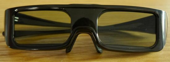

Отдельно стоит отметить, что в режиме Professional 3D Mode наилучшее качество картинки получается при просмотре по центру экрана и наилучшее качество изображения получается с расстояния 2,5 - 3,5 метра. Прилагаемые очки комфортны в ношении и имеют нейтральный цветовой баланс линз.
