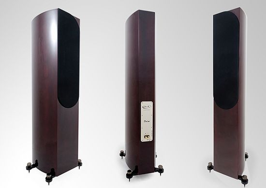

Предфлагманская модель Apertura Onira, вобрала в себя весь 25-летний опыт исследовательской и конструкторской деятельности Кристиана. В основе громкоговорителей лежат вполне конкретные, правильные и проверенные временем конструктивные решения. Массивный многослойный корпус из MDF не имеет параллельных граней, а его боковые стороны скруглены — это обеспечивает наилучшее демпфирование и отсутствие внутрикорпусных призвуков. Стоит отметить и безукоризненное качество изготовления корпуса — без каких либо швов, стыков, "сучков и задоринок" — конструкция образует цельный монолит. Внутри корпус усилен специальными перегородками, каждый динамик работает в своей отдельной камере.
Кристиан Ивон сконфигурировал динамики по схеме d'appolito — вуферы располагаются симметрично сверху и снизу от твитера. Однако, в данном случае твитеры чуть смещены от центральной вертикальной оси колонок вбок, что позволяет создать более широкую звуковую сцену. Кроме того рядом с каждым твитером предусмотрен специальный "полумесяц" из мягкого звукопоглощающего материала — снижается эффект интерференции высоких частот с волнами, отраженными от фронтальной панели АС. ВЧ-громкоговорители используются особенные — 5" ленточные "сэндвичи". Сверхлегкая мембрана (весом 36 мг) колеблется в поле мощного неодимового магнита. "Ленточникики" работают от 3000 Гц — именно на эту частоту настроен разделительный фильтр каждого громкоговорителя. Кроссоверы — тоже особенные, отражающие "авторское видение" Кристиана Ивона. Используется одновременная "тройная" фильтрация 6/12/24 дБ на октаву. По мнению Кристиана так удается достичь четкого разграничения диапазонов и наиболее ровной стыковки полос. Данная структура кроссоверов получила название DRIM. Для их изготовления используются электронные компоненты аудиофильского класса производства Mundorf и Jantzen, а также катушки, намотанные вручную. НЧ / ВЧ - драйверы (7" полипропиленовые композитные диффузоры с фазовыравнивающим конусом), соответственно, работают в достаточно широком частотном диапазоне (от 35 до 3000 Гц). Каждый динамик и электронный компонент тестируется перед сборкой на предмет соответствия расчетным параметрам — "в дело" идут только проверенные детали. Порт фазоинвертора направлен в пол. При этом корпуса АС опираются на центральный шип, который является центром масс корпуса. Остальные четыре служат для поддерживания корпуса АС в равновесии.

  • Двухполосные напольные громкоговорители фазоинвертерного типа, предфлагманская модель линейки
  • Два семидюймовых композитных вуфера, ленточный твитер типа "сэндвич"
  • Кроссовер с частотой раздела 3000 Гц
  • Фирменный кроссовер особой структуры DRIM, собранный из компонентов класса Hi-End
  • 25 мм формованный многослойный корпус их MDF, непараллельные стенки, плавно изогнутые боковые поверхности
  • Платформа на пяти регулируемых шипах.
