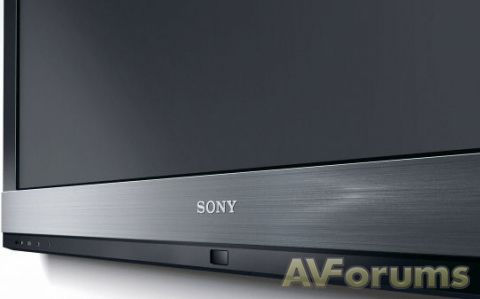

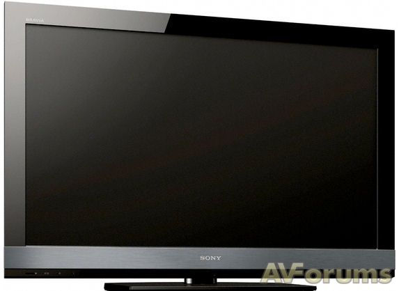

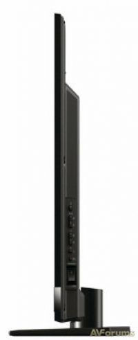

Как и следовало ожидать, использующий боковую LED подсветку телевизор выделяется тонким профилем. Дизайн выдержан в общем стиле линейки телевизоров Essential, с глянцево-черной рамкой вокруг экрана, которая, по мнению дизайнеров, создает привлекательный внешний вид. Очевидно, что дизайн очень субъективная характеристика, но Sony приложила усилия для того, чтобы эта модель выглядела стильно. Однако я уверен, найдутся люди, которых такой стиль не устроит. Применение технологии боковой LED подсветки позволило снизить толщину корпуса до 200 мм в самой глубокой части. Нет сомнения, что модели с традиционной CCFL подсветкой значительно толще.
В комплекте с Sony KDL-40EX703 идет настольная поставка. Распаковка телевизора и соединение дисплея с поставкой заняли всего лишь несколько минут. Низкая посадка дисплея почти скрывает подключаемые сзади к телевизору кабели. Дизайн черной пластиковой подставки выдержан в стиле основного блока. Телевизор привлекательно смотрится, будучи установленным, в углу жилой комнаты.

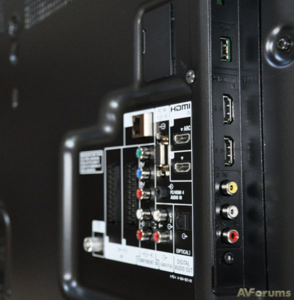

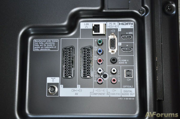

Для соединения с источниками видеосигналов предусмотрен набор интерфейсов на задней и боковой панелях. Основной современный видеоинтерфейс HDMI представлен четырьмя слотами, два из них сбоку. Есть также два разъема типа SCART, разъем для подключения к компьютеру, по одному компонентному и композитному входу, порт USB и возможность для соединения с Ethernet. Представлены также все основные типы аудио входов и выходов, есть возможность использования адаптера беспроводной связи Wi-Fi.
При использовании в составе домашнего кинотеатра к Sony KDL-40EX703 можно подключить практически любую видео/аудио аппаратуру и домашнюю медиа сеть. Однако конструкция этого плоского корпуса несколько неудобна для настенного монтажа. Все дело в том, что все расположенные на задней интерфейсной панели разъемы имеют горизонтальную ориентацию, что затрудняет оперативные подключения к ним, если телевизор повешен на стенку. А подключенные кабели потребуют некоторого пространства между стенкой и корпусом телевизора.

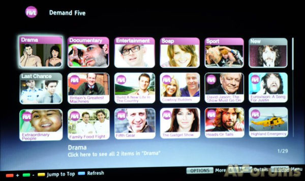

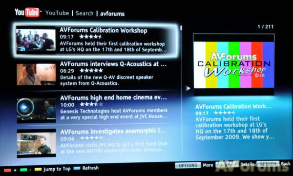

Что касается наличия дополнительных медиа источников, Sony KDL-40EX703, имея полную DLNA совместимость, может через Ethernet интерфейс (или дополнительный модуль Wi-Fi) получать потоковое видео, фотографии и аудио файлы. Эта функция не требует никакой настройки, работает прямо после извлечения из упаковки, включения телевизора и соединения с маршрутизатором сети или DLNA устройствами. В настоящее время Sony расширила перечень потоковых интернет-сервисов, которые включают видео: Demand Five и You Tube, а также интернет-радио. Достаточно приличный комплект интернет-сервисов Sony обещает еще расширить через несколько месяцев.

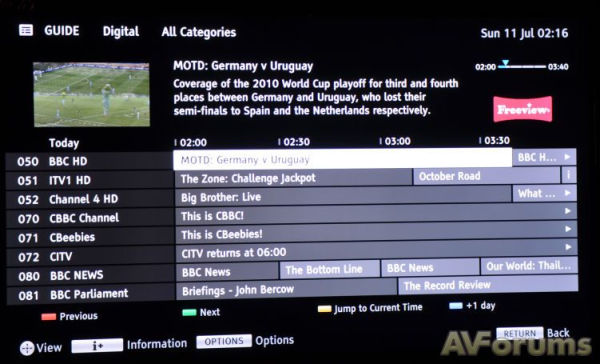

Хорошо проработан и понятен графический интерфейс для цифрового телевидения. Всю необходимую информацию можно найти на соответствующей экранной странице. Выбор и переключение каналов просты и удобны. В отличие от систем некоторых других производителей, Sony не пытается при этом что-нибудь вам продать. Здесь нет рекламы или баннеров.

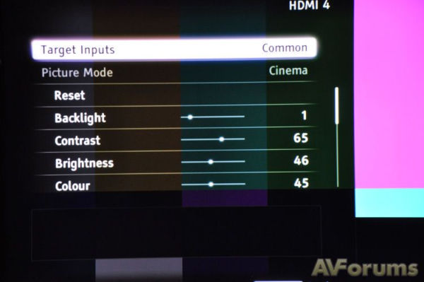

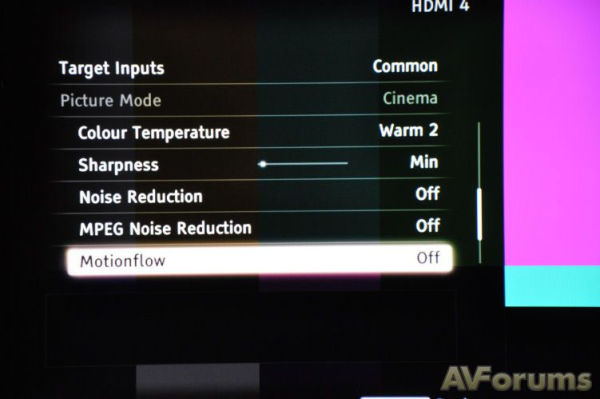

Если вернуться в основное меню, можно отметить хороший выбор доступных возможностей. Есть три режима изображения – Яркий, Стандартный и Пользовательский. А, если нажать на пульте оранжевую кнопку Theatre, или Scene, будут доступны дополнительные режимы изображения. Они включают режим кино (Cinema), который является наиболее точным на не калиброванном телевизоре. В основном меню присутствуют главные регуляторы – подсветка, яркость, контрастность, цветность, оттенок и цветовая температура. Для тепловой температуры можно выбрать варианты: холодный, нейтральный, теплый1 и теплый2. Теплый2 наиболее точно соответствует используемым стандартам изображения.
Среди дополнительных возможностей есть регулятор четкости, шумоподавление, MPEG шумоподавление, технология Motion Flow, режим кино и дополнительные регуляторы. Назначение большинства в основном понятно из названия, более подробно в этом обзоре рассмотрим видеообработку Motion Flow. А сейчас перейдем в меню дополнительных регуляторов.

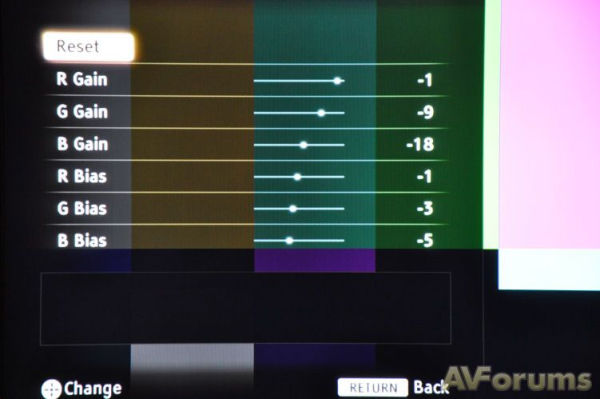

Здесь можно найти такие настройки, как коррекция черного цвета, усилитель контрастности, гамма, чистый белый, «живой цвет» и баланс белого. Наиболее важными из них являются гамма и баланс белого. В других я не нашел ничего особо ценного, они либо искажают изображение, в сравнении с идеальным, либо никак не влияют. Я решил их отключить. Гамма имеет семь точек настройки характеристики. Я обнаружил, что положение регулятора «+1» наиболее точно соответствует идеальному уровню гамма-кривой (2,2). Наконец, регулятор баланса белого позволяет по двум точкам корректировать шкалу серого. Однако, на глаз баланс белого установить не удастся, при этом требуются измерительные приборы и соответствующее программное обеспечение.
