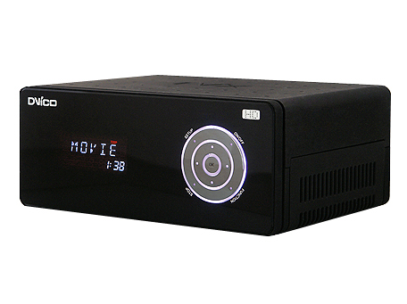

TViX-HD R-3300 является стационарным устройством. Его размеры - 183x139x75 мм. В отличие от 2200-й модели, вентилятор и блок питания встроены в корпус. Передняя панель корпуса имеет черную блестящую поверхность. Именно в таком стиле выполнен дизайн большинства современных телевизоров и многих моделей AV-ресиверов. В общем, в стойке с аппаратурой данный «твикс» будет глядеться органично. Верхняя и две боковые поверхности корпуса покрыты тонким слоем резины. Благодаря этому устройство приятно держать в руках, удобно переносить с места на место, наконец, это еще одна степень защиты от механических воздействий. Однако, при эксплуатации выяснилось, что к резине быстро прилипают пыль и грязь, а стирать их с резиновой поверхности сложнее, чем с пластмассовой.
Вентилятор у TViX-HD R-3300 работает практически бесшумно. Мало того, если устройство не сильно нагрето, вентилятор автоматически отключается. Мы проводили тестирование медиаплеера при температуре около 20 C. При воспроизведении видео DVD-качества вентилятор не работал – в этом не было необходимости. Но когда воспроизводились ролики с HD-качеством, чипсет работал в режиме повышенной производительности и вентилятор включился.

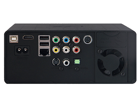

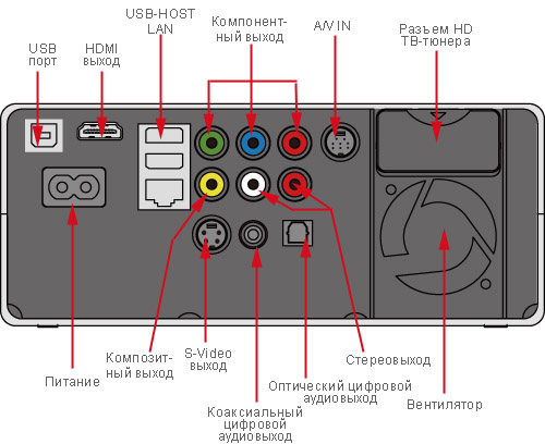

По сравнению с портативной моделью, в TViX-HD R-3300 предусмотрено гораздо больше разъемов. Есть следующие видеовыходы: HDMI, композитный, компонентный с поддержкой HD, S-Video. Аудиовыходы представлены аналоговым стерео, а также цифровым оптическим. Есть два разъема USB Host для внешних носителей, разъем USB-A для соединения с компьютером, разъем для подключения к локальной компьютерной сети.

На задней панели расположен слот для установки ТВ-тюнера. TViX-HD R-3300 может поставляться как с TB-тюнером в комплекте, так и без него. Предлагаемый для российского рынка тюнер способен принимать только каналы, вещающие в аналоговом стандарте. При тестировании тюнер показал высокую чувствительность. Есть поддержка режима Time Shifting.  В принципе, ничто не мешает «проапгрейдить» в будущем устройство и установить ТВ-тюнер для цифровых каналов (в такой комплектации, кстати, мультимедиа-плеер и поставляется в другие страны). Однако, у нас пока нет информации о том, будут ли когда-либо поставляться тюнеры DVB-T для данного устройства в нашу страну.
Предусмотрена также функция записи с внешнего аналогового источника видеосигнала, например, с видеомагнитофона или видеокамеры. Причем как при записи с тюнера, так и с внешнего аналогового источника получаются готовые компьютерные файлы в формате MPEG-2. Можно сразу же размещать их в Интернете, если, конечно, это не нарушает чьи-либо авторские права. В этом – значительное преимущество «твикса» по сравнению с DVD-рекордером, который записывает набор файлов для DVD, которые потом нужно конвертировать в формат, пригодный для размещения в Интернете. Видеосигнал может подаваться как с композитного или S-Video выхода. Для подачи аудио- и видеосигнала предусмотрен один разъем на задней панели. Этот разъем – нестандартного типа, для подключения к другой аппаратуре нужен переходник. Подобное техническое решение еще можно объяснить, когда для размещения разъемов не хватает места. Но в данном случае, когда на задней панели есть свободное место, такой подход вызывает некоторое удивление. Куда удобнее было, если бы для стереофонического аудиовхода, композитного видеовхода и входа S-Video использовались стандартные разъемы, для каждого – отдельный. Тогда бы подходили стандартные кабели без дополнительных переходников.
