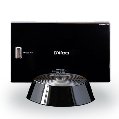

Размеры TViX mini R-2200 PVR 132 x 82 x 24 мм, вес 210 г. В карман влезет с трудом, но дорожную сумку не обременит. Устройство снабжено отсоединяемой подставкой, в которую встроен вентилятор. Переносить устройство можно с отсоединенной подставкой, в принципе, оно способно работать и без подставки, хотя при этом возможен перегрев. Вентилятор включается только тогда, когда температура корпуса превышает определенное значение. В процессе тестирования плеер непрерывно работал в течение 2 часов (что примерно соответствует просмотру полнометражного фильма) в помещении с температурой около 20 градусов, при этом вентилятор не включался. Однако, если в помещении жарко или продолжительность просмотра более значительная, то вентилятор включится. Блок питания внешний, при переноске его также можно отсоединять. Интересно, что в качестве внешнего накопителя устройство можно использовать без блока питания – он будет получать электричество через USB.
В отличие от других «твиксов», протестированный медиаплеер позволяет устанавливать и менять жесткий диск без использования отвертки. Используется 2,5-дюймовый жесткий диск для ноутбуков, интерфейс SATA. Установка жесткого диска не требует от пользователя никакой специальной подготовки.

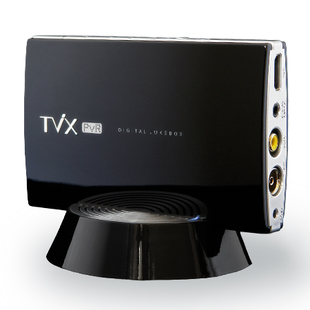

Набор выходов достаточно скромный: есть только композитный видеовыход и HDMI 1.1, а из аудио – стерео RCA и оптический цифровой. Композитный выход предназначен для подключения к ЭЛТ-телевизору в гостинице, а HDMI – к высококачественному телевизору дома. Отсутствие компонентного выхода или хотя бы S-Video является недостатком, однако, учитывая скорость, с которой внедряется интерфейс HDMI, можно предположить, что уже в ближайшем будущем сокрушаться по этому поводу не придется.
В TViX mini R-2200 PVR есть встроенный ТВ-тюнер, способный принимать телепередачи в российских стандартах. Можно вести запись с эфира. Надо отметить, что на момент написания статьи это был единственный «твикс» со встроенным ТВ-тюнером. Разве что одновременно с ним появилась стационарная модель с возможностью установки опционально платы ТВ-тюнера. Функция записи скорее будет востребована при использовании устройства дома. Однако, помимо записи, предусмотрена функция сдвига по времени, когда можно «остановить» на время показ телепередачи. На этот период времени сигнал будет записываться на жесткий диск, а потом, после «возобновления» показа передачи, одновременно будет записываться и воспроизводиться со сдвигом по времени. Это очень ценно, например, при просмотре футбольных матчей. Дело в том, что многие пользователи уже настолько привыкли к «машине времени» в своих DVD-рекордерах и телевизорах, что уже не хотят отказываться от нее, находясь вне дома.

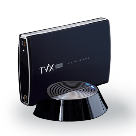

Встроенного сетевого адаптера в новом «твиксе» нет, однако, к USB-разъему можно подключить Wi-Fi адаптер (в комплект поставки не входит) и загружать файлы с других компьютеров, используя протоколы NFS, SAMBA, FTP поверх TCP/IP.
