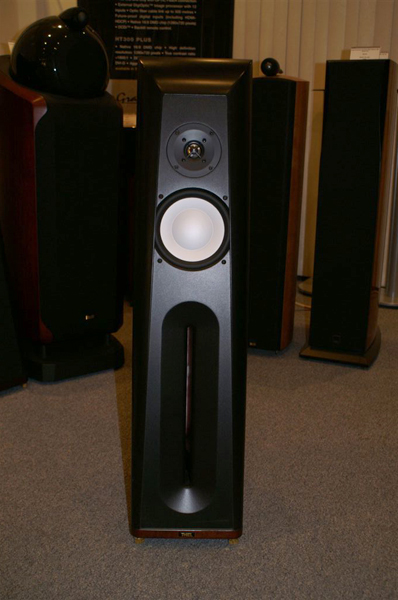

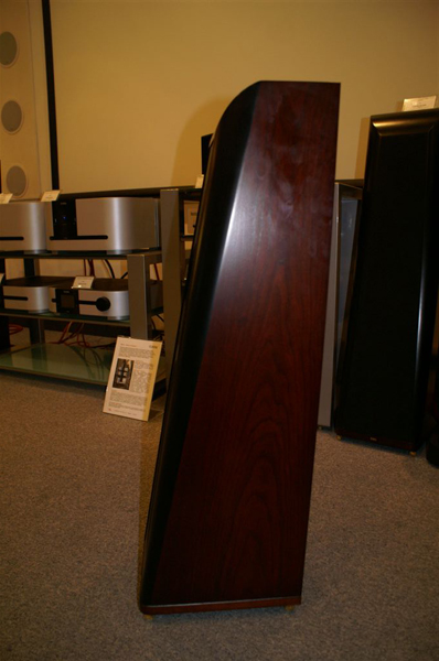

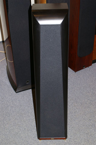

Для начала познакомимся с техническими параметрами Thiel CS 1.6. Это двухполосная напольная акустика невысокого роста (91 см), имеет наклонную переднюю панель (зачем это сделано чуть позже), весит чуть больше 15 кг, естественно, поставляется в нескольких вариантах отделки натуральным шпоном. Частотный диапазон 48 Гц – 20 кГц (±3), чувствительность 90 дБ (2.8 В/1м), сопротивление 4 Ом (3 Ом минимум), рекомендуемая мощность усилителя 50 – 300Вт. Вообще, CS 1.6 – самые маленькие из напольных колонок Thiel, и при этом сохранившие (а в чём-то даже улучившие) технологии более крупных собратьев.

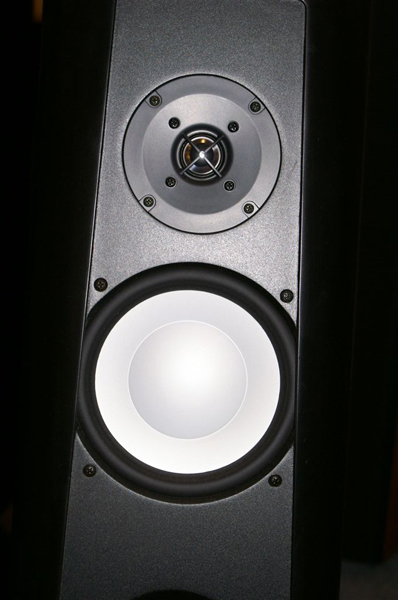

СЧ/НЧ динамик диаметром 6.5 дюймов имеет алюминиевый диффузор и катушку большого диаметра, внутрь которой помещён неодимовый магнит, что позволяет сместить паразитные резонансы в область выше 9 кГц, обеспечивая чистое воспроизведение средних частот. К тому же, такая конструкция не требует дополнительного магнитного экранирования. Твитер представляет собой однодюймовый алюминиевый купол. В обоих динамиках используются короткие звуковые катушки с удлинённым магнитом. Этим достигается минимум нелинейных искажений даже при подаче большой мощности, так как катушка не выходит за пределы магнита.

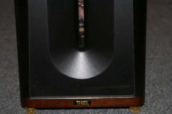

Фазоинвертор у Thiel CS 1.6 также непрост. Выглядит он как большая вертикальная щель на передней панели, снабжён небольшим рупором, и имеет особым образом обработанные края, что приводит к погашению шумов от движения воздуха. Сам корпус колонок выполнен из MDF, но в отличие от большинства других, стенки имеют изменяющуюся толщину (от 2 до 5 см). Внутри создана сложна система распорок изолирующая кабинеты динамиков друг от друга, исключающая любые акустические завязки.

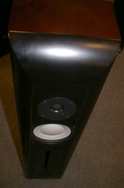

Вот теперь мы уже вплотную подобрались к понятию когерентного (равномерного) источника. Заметьте – это концепция запатентована компанией Thiel и на их родном языке называется Coherent Source®. Преимущества просты – устранение сдвигов и аберраций, порождаемых фазовой неравномерностью. Первый признак использования этой концепции – наклонная передняя панель, вследствие чего басовый звук приходит к уху чуть раньше (это если просто объяснить) и правильно совмещается с высокими частотами. А вторым признаком Coherent Source® служит использование в кроссовере 1-го порядка «пологих» фильтров с крутизной спада 6 дБ на октаву, опять же всё это ради минимизации фазового сдвига. А что нам, как слушателю даёт «когерентность»?
