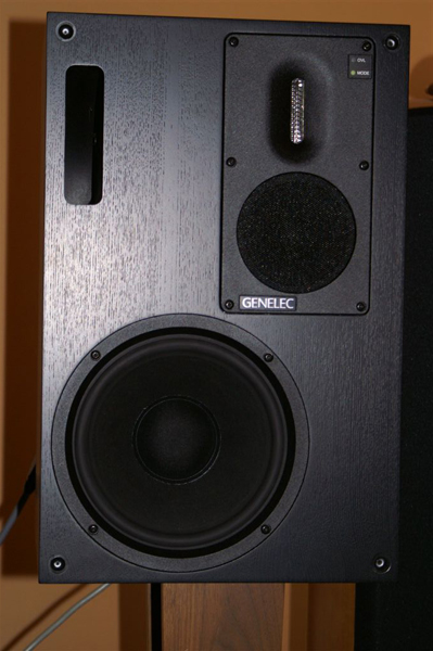

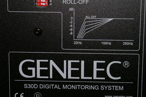

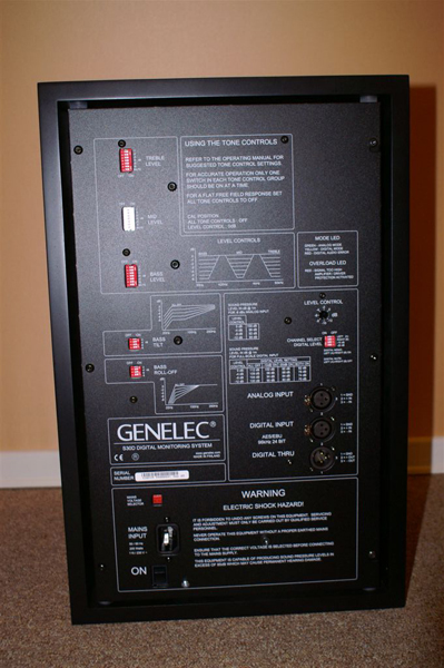

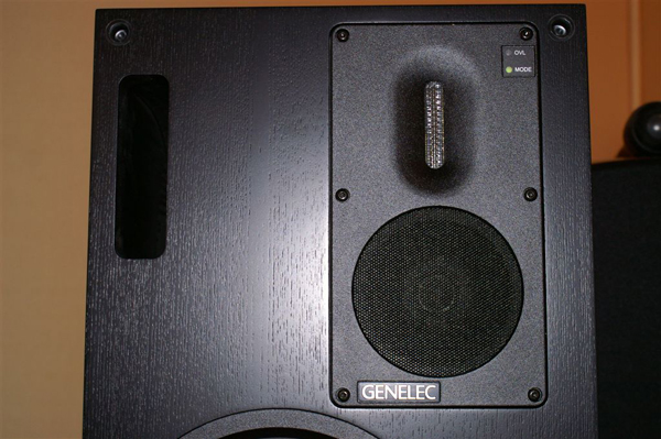

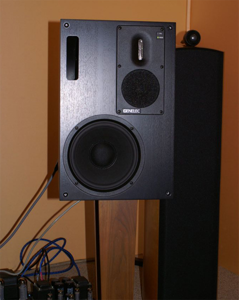

Пришла пора рассказать о самой системе Genelec S30D. Профессионалам она служит для ближнего и среднего мониторинга, что означает точку прослушивания (от 1 до 8 метров от колонки) и небольшой объём комнаты. S30D имеют фирменный малошумящий щелевой порт фазоинвертора на передней панели, следовательно, акустику можно «упаковать» в стену. Встроенные усилители расположились на задней стенке корпуса, причём, они там подвешены, в целях устранения вибрация. Проверить это просто – прикоснитесь к задней поверхности, и заметьте насколько легко она «ходит». А то, что расположилось на задней стенке просто поражает. Аналоговый балансный вход, цифровой AES/EBU (автоматически подстраиваемая разрядность от 16 до 24 бит и частоты дискретизации от 29 до 100 кГц), сквозной Digital Thru и масса переключателей, в том числе, обрезной низкочастотный фильтр и уровень усиления/ослабления любой из трёх полос. Мощность усилителей 120 Вт на канал, создаваемое звуковое давление (RMS) 111 дБ SPL на расстоянии 1 м, частотный диапазон 36Гц – 48 кГц (± 2.5дБ).
вид сзади
логотип
коннекты

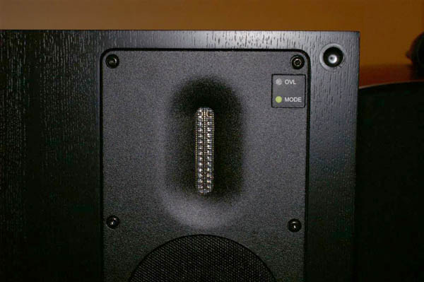

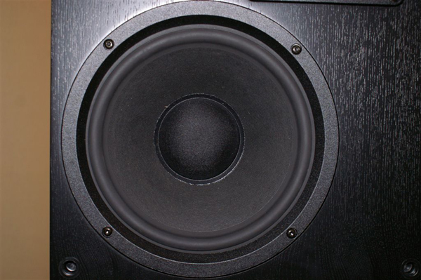

Genelec S30D укомплектованы 8-ми дюймовым низкочастотным динамиком, 3.5 дюймовым коническим среднечастотником (помещён в специальную акустическую корзину в целях обеспечения лучшей пространственной характеристики), и ленточным твитером, который изготавливает сама компания и по праву гордится этим. Всё же обеспечить столь большой диапазон (до 48 кГц) не просто, а сделать это на профессиональном уровне не просто вдвойне. Частоты среза кроссовера 420 и 4000 Гц.
Сама компания сообщает, что S30D самые небольшие колонки при столь большой мощности и качестве исполнения. Несмотря на это, в домашних условиях они не кажутся маленькими – вес 20 килограмм, высота 50 см, ширина 32 см, глубина 29 см. Следует помнить, что S30D поставляются в двух вариантах – вертикальном и горизонтальном, а левый и правый каналы различаются по надписи рядом с серийным номером. Что интересно, грили для колонок поставляются отдельно, и одна штука стоит 66 долларов.
Думаю, не лишним будет сказать, что колонки рассчитаны на профессиональное применение, и они могут работать круглосуточно в самых экстремальных режимах. А это показатель надёжности системы, такие продукты живут десятилетиями без поломок.
И немного о звуке. Максимально быстрая работа низкочастотника заметна по очень высокой ясности и чёткости басового спектра, такого в бытовой акустике не встретить вообще. Но в то же время вы не услышите басовый «завал», звук собран и аккуратен. На средних частотах особенно хорошо слышно разрешение колонок – даже малейшие нюансы записи звучат выпукло. Высокие частоты удивляют своим реализмом. Пространственные характеристики хороши, вся дирижёрская партитура как на ладони. Кратко о звуке Genekec S30D можно сказать так: «правдивые, до мельчайших деталей». Именно детализированность звука, послужит «фактором удивления» для новичка.
