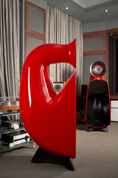

Корпус

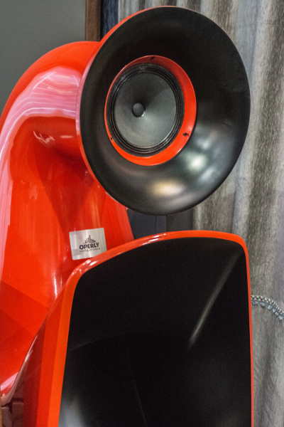

Корпус акустики OPERLY Intelligence II изготовлен из стекловолокна по технологии RTM (описание — ниже). Акустическое оформление — полный (компаундный) рупор, отлитый из ультрапрочного композита.
У каждой АС есть два рупора: прямой (в него непосредственно «играет» динамик») и обратный, согласующий излучение тыльной стороны мембраны с окружающей средой.
Оба рупора — широкогорлые и имеют круглое сечение. Здесь нет ни плоских, ни параллельных резонирующих поверхностей. Технология изготовления (RTM — ультрапрочный композит, полученный методом вакуумной инфузии) обеспечивает безупречную жесткость и акустическую инертность корпуса.
Важно, что стенки кабинета в разных местах имеют разную толщину — так устраняются корпусные вибрации. Вблизи динамика толщина стенок увеличена. Оба рупора образуют единое целое — какие-либо крепления, механические сочленения и швы-склейки здесь полностью отсутствуют.
Именно возможность сравнительно дешево изготавливать цельный полный рупор из стеклопластикового композита и предопределила выбор данного типа акустического оформления.
Корпуса акустики новой (II-й) версии имеют усовершенствованную (более точно просчитанную и тщательно протестированную на предмет возникновения паразитных призвуков) геометрию.
Следующее нововведение — использование материала с более высокой плотностью. Корпуса заметно потяжелели (с 55 до 95 кг у каждой АС) и стали еще больше акустически инертными.
Еще один важный прорыв — полностью цельная (бесшовная) конструкция корпуса (корпуса для АС прежней версии склеивались из двух половинок). Сейчас же усовершенствованный технологический процесс позволяет отливать корпуса целиком.

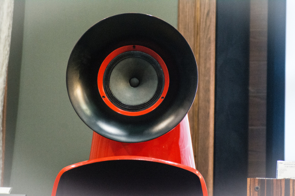

Динамик
По словам разработчика, им были перепробованы несколько типов широкополосных и коаксиальных динамиков (Visaton B200, Fostex, Tang Band…). В данной (протестированной нами реализации колонок) использован именно ставший аудиофильской классикой старый-добрый динамик Visaton B200.

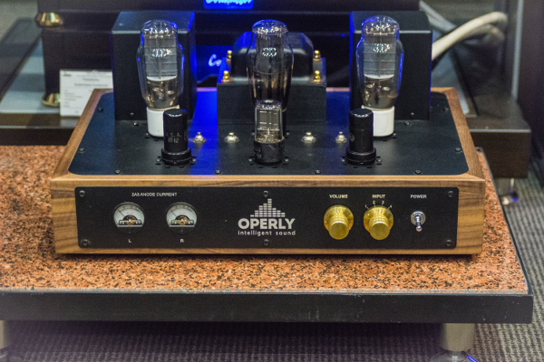

Идея «минимизировать путь сигнала на всем протяжении аудиотракта, но при этом достичь наибольшего раскрытия аудиоматериала», также поддержана и в конструкции усилителя. Усилитель Operly 1.0 — ламповый, двухкаскадный, однотактный. Он собран на прямонакальных триодах и построен по уникальной схеме с минимальным количеством элементов. Его невысокой номинальной мощности (в 4 Ватт) вполне хватает для того чтобы раскачать высокочувствительную напольную рупорную акустику Operly Intelligence II, даже если она установлена в достаточно просторной гостиной.
В звуковом тракте полностью отсутствуют конденсаторы и резисторы (кроме регулятора громкости). В цепях питания применены пленочные конденсаторы. Питание каждого каскада — раздельное (на кенотронах). На лицевую панель выведены индикаторы тока питания выходных ламп (это позволяет отслеживать состояние ламп и, при необходимости, легко осуществить их замену).

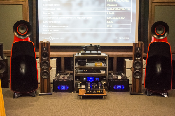

Во время тестирования у нас была возможность испробовать акустику OPERLY Intelligence II не только в тандеме с ее ламповым «однофамильцем» Operly 1.0, но и в компании с референсными моноблоками AudioValve Baldur (стоимостью около 1,3 млн. р. за пару).
Это очень «энергичные» (по ламповым меркам) усилители, способные выдавать достаточно высокую мощность. Мы неоднократно наблюдали их в работе на всевозможных Hi-Fi/End-шоу — они прекрасно «разыгрывали» самую разную и подчас достаточно «сложную на подъем» акустику.
Да, конечно, мы услышали и узнали ту самую специфику звука, которая поразила нас во время самого первого тестирования АС OPERLY (http://www.hifinews.ru/reviews/details/949.htm) — исключительно комфортное, и степенное рупорное звучание, с благородной «винтажной густотой», наполненное глубоким философским смыслом и тонкими нюансами.
Главный критерий «хайэндности» — звучание воспринимается как некая живая субстанция, существующая как будто бы сама по себе, совершенно отдельно от колонок.
Очень впечатлила выпуклость и фактура вокала на винтажных записях Billie Holliday. Да и бас стал заметно поглубже (чем у АС прежней версии) — бас-бочка достаточно уверенно обозначала свое присутствие в миксе.
И все бы, вроде, шикарно, рупорно, «тепло и лампово», но как будто «чего-то не хватает»… Не покидало ощущение некоторой аскетичной стеснённости верхов — захотелось большей яркости и открытости. Разумеется, стали поначалу грешить на особенности широкополосного динамика и отсутствие твитера (дескать, откуда там вообще взяться высоким частотам, ибо сама по себе специфика звука такая). А что если, сочетание «чуткой натуры» (>100 дБ) OPERLY Intelligence II с энергичным напором AudioValve Baldur не идет на пользу музыкальной раскрепощенности?
И да, действительно, смена усилителя в пользу «родного» интегральника OPERLY 1.0 окончательно расставила все точки над i в данном вопрос.
Все-таки рупорно-чувствительным и широкополосным OPERLY Intelligence II, на наш взгляд, лучше подходит более «сдержанный и нежный» маломощный однотактный усилитель (коим и является OPERLY 1.0). Сразу же открылась «верхняя чакра» — в музыкальном потоке стало больше высокочастотной ясности, ушла сдерживающая блеск верхнего регистра «вуаль». Широкополосный динамик Visaton B200 «задышал» ровнее и свободнее — 4 Ватт мощности, в данном случае, оказалось в самый раз для его «полного раскрытия» (несмотря на то, что прослушивание велось в достаточно просторном демо-зале салона «Нота Плюс»).

Ламповый усилитель OPERLY 1.0
Ориентировочная стоимость, ₽: 300 000

Особенности усилителя:
  • маломощный интегральный ламповый усилитель
  • всего 2 каскада
  • межкаскадный трансформатор
  • ручная подстройка тока выходных ламп
  • пленочные конденсаторы в блоке питания
Характеристики усилителя
Мощность: 4 Ватт
Диапазон: 20-20 000 Гц
Выходная лампа: 2а3
КНИ: 1%
