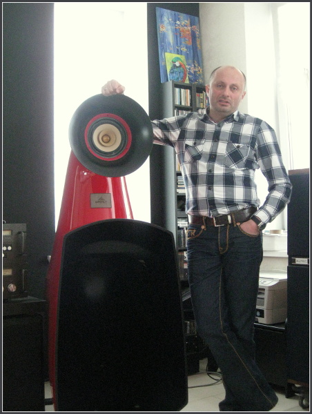

Разработчик представленных АС, Констанин Румянцев (физик, музыкант и бизнесмен), свою идею охарактеризовал так: «хороший ширик (широкополосный динамик) в хорошем рупорном оформлении».
Преимущества такого подхода понятны: здесь нет кроссоверов (а значит, и нет вносимых ими фазовых искажений, наряду с известными проблемами стыковки регистров).
Еще один плюс — высокая чувствительность (около 102 дБ) позволяет использовать маломощные ламповые усилители для эффективного озвучивания даже просторных апартаментов ( до 80-100 кв. м.).
По факту, рупор дает лучшее сопряжение с окружающей средой. КПД прямого рупора — до 20%, обратного — до 50% (для сравнения, КПД фазоинверторного корпуса — 3-5%). Это означает, что для выхода на «крейсерскую громкость» требуется меньший рабочий ход динамика. Меньше ход динамика — меньше искажений. Когда динамик «не напрягается», то гораздо «дороже» звучит.
Модель позиционируется, как «бюджетный Hi-End». Эпитет «бюджетный» в данном случае означает, что производителю удалось найти свою формулу, обеспечивающую звук высокого класса при минимальных затратах. Это стало возможным благодаря особой технологии изготовления корпуса из композитного материала — у соучредителя проекта (Евгений Щунин) уже имеется налаженное, уникальное в своем роде производство и многолетний опыт поточного изготовления сложных стеклопластиковых изделий (по технологии RTM).
Корпус

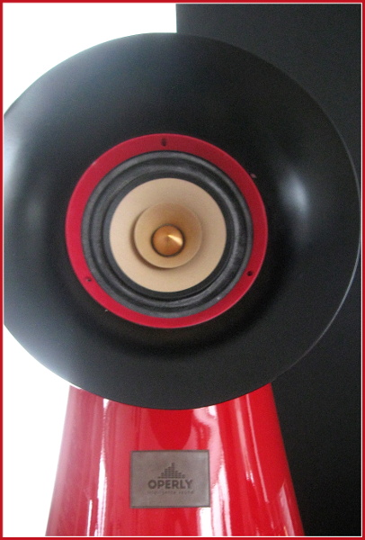

Акустическое оформление — полный (компаундный) рупор «отлитый» из ультрапрочного композита. Оба рупора — широкогорлые и имеют круглое сечение. Здесь нет ни плоских, ни параллельных резонирующих поверхностей. Технология изготовления (RTM — ультрапрочный композит, полученный методом вакуумной инфузии) обеспечивает безупречную жесткость и акустическую инертность корпуса.
Практически везде толщина стенок корпуса составляет 12 мм. Однако вблизи динамика толщина стенок увеличена до 22 мм (для ухода от резонансов). Оба рупора образуют единое целое — какие-либо крепления и механические сочленения здесь полностью отсутствуют.
Именно возможность относительно дешево изготавливать цельный полный рупор из стеклопластикового композита и предопределила выбор данного типа акустического оформления.
Динамик
По словам разработчика, им были перепробованы несколько типов широкополосных и коаксиальных динамиков (Visaton B200, Fostex…)., но в итоге выбор пал на модель Tang Band W8-1772. Звучание этого драйвера субъективно показалось наиболее интересным (более напористым, широкодиапазонным и четким по «верхам»). Хотя эксперименты продолжаются. Любителям более музыкального звука предлагается альтернативный вариант с динамиком Visaton B200.
В настоящее время прорабатывается идея дооснащения АС отдельным твитером (устанавливается в нижний рупор), а также активным сабвуфером (встраивается в подставку АС). Хотя, автору-разработчику по душе именно предельно минималистичная комплектация (с единственным широкополосным динамиком) — без «лишних деталей» как в конструкции, так и в звуке.

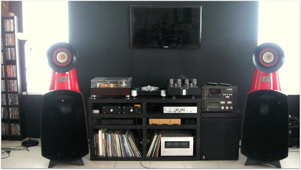

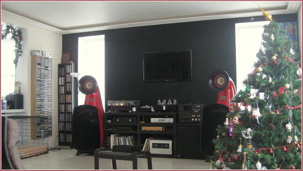

Прослушивание АС проходило в просторной гостиной загородного дома. Акустика приводилась в действие ламповым усилителем BAT VK 75 SE (полностью балансный, до 64 ватт в классе А) через акустические провода VELUM LUXMAN 5C50 Laboratory Reference Series.
Да, действительно, звучание OPERLY Intelligence можно охарактеризовать как исключительно комфортное, мягкое, но при этом «густое» и благородное, наполненное глубоким философским смыслом.
Даже на высокой громкости звук не «давил», позволяя в полной мере насладиться культурной беседой и обсудить услышанное непосредственно во время прослушивания — одно из достоинств рупорной акустики. А обсудить было что.
Впечатлили открытость, «полетность» игры. Даже перемещаясь по комнате (и достаточно сильно смещаясь от центральной оси) не покидало ощущение виртуального присутствия в зале живого ансамбля. «Виртуальность» же угадывалась в недостаточно мощном (в сравнении с живым инструментом) «пинке» бас-бочки. Во всем остальном, эти АС поразительно натуральны и естественны. Малые акустические составы звучат просто божественно — деликатно и изысканно. Создается некое свое пространство — немного отстраненное, похожее на сферу, но очень цельное и гармоничное внутри — затягивает. Даже AC/DC в исполнении Operly Intelligence приобретают некую свою «утонченную одухотворенность». Не удивительно если те, кто раньше «терпеть ненавидел» музыкальные развлечения подобного жжж-жанра, вдруг откроет в них новые, ранее неведомые смыслы и интонационные нюансы.
Конечно, это далеко не «мониторный звук». Например, на некоторых аудиозаписях акустика зала кажется чуть более яркой и «глубокой», чем при прослушивании на традиционных АС с ровным балансом.
Да, «рупорность» и экстремально высокая чувствительность данных спикеров, с одной стороны позволяет легко сыграться практически с любым усилителем, но с другой — предъявляет ряд неочевидных, на первый взгляд, требований. Например, используемый усилитель должен уметь «раскрыться» даже при минимальном положении ручки громкости. Есть и другие нюансы — однозначно, эти АС стоит заранее послушать именно на своем усиливающем тракте.
