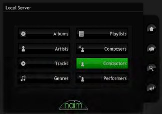

СПОСОБЫ ПОИСКА
Обзор музыки Альбомы Показать треки Воспроиз. альбом или трек
Обзор исполнителей Исполнители Показать Альбомы Показать Информ. Воспроиз. альбом или трек
Обзор треков Показать Информ. Воспроиз. трек
Обзор жанров Показать Альбомы Показать Информ. Воспроиз. альбом или трек
Обзор композиторов Показать Альбомы Показать Информ. Воспроиз. альбом или трек
Обзор дирижёров Показать Альбомы Показать Информ. Воспроиз. альбом или трек
Обзор исполнителей Показать Альбомы Показать Информ. Воспроиз. альбом или трек

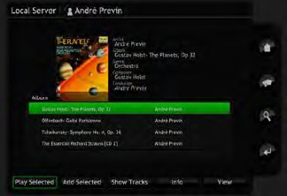

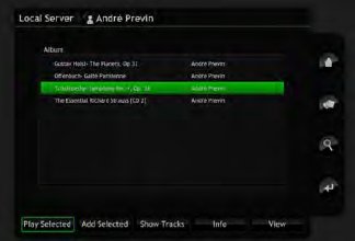

На любом этапе просмотра выбранный альбом или трек может быть одним нажатием добавлен в новый плейлист. Любой обзор или поиск ведёт к информации о треке - на этом этапе доступна полная информация об альбоме, включая изображение обложки диска.
На любом этапе можно изменить виде просмотра: список, хорошо видимые изображения обложек или список с прокруткой.

В любой категории меню дополнительные подменю альбома, названия, треков и т.п. позволяют углубиться до нужного раздела.

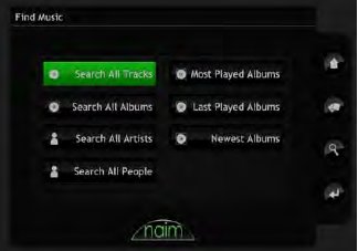

8. Поиск

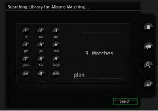

Поиск основан на вводе текста. Можно искать текст в названиях альбомов, треков, исполнителей и людей.
СПОСОБЫ ПОИСКА
Искать все треки Ввод текста Показать информ. Воспроизвести трек или альбом
Искать все Альбомы Ввод текста Показать информ. Воспроизвести трек или альбом
Искать всех Исполнителей Ввод текста Показать информ. Воспроизвести трек или альбом
Искать всех Людей Ввод текста Показать информ. Воспроизвести трек или альбом
Ввод поискового запроса производится аналогично вводу СМС-сообщения.
Результаты поиска отображаются списком. Прямая аналогия с выбором диска с полки.
Вид просмотра может быть изменен на вид, отображающий изображение обложки диска. Это напоминает тщательный посик диска на столе.

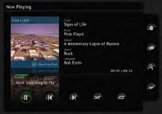

9. Воспроизведение выбранной музыки
После того как сделан выбор, соответствующие поля заполняются расширенными метаданными и доступны пользователю.
