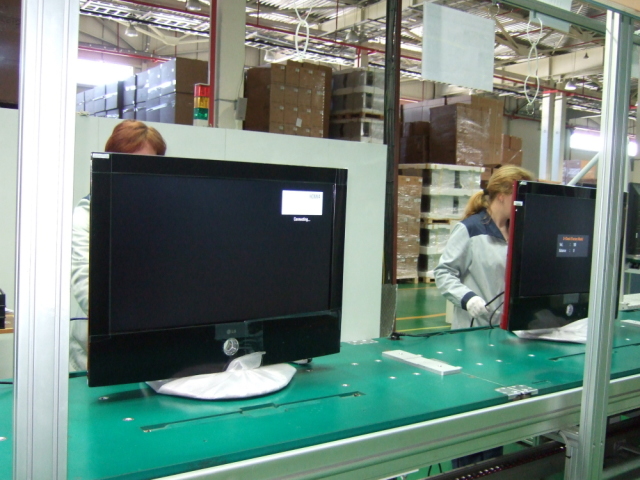

Линейный контроль. Проходит во время сборки. На линии есть четыре пункта контроля, на котором проверяются различные параметры — параметры работы телевизоров и домашних кинотеатров: настройка, звук, изображение, баланс белого цвета, прием телевизионного сигнала, работы входов для инсталляции DVD, HT и др. Последний контролер проверяет внешний вид готового изделия.

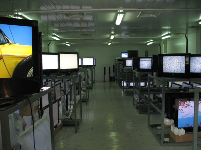

Выходной контроль. Проверка уже готовой продукции. Тестируется не меньше 3% от готовой партии. При выпуске новой продукции этот процент может увеличиваться. Тестирование телевизоров проходит в комнате с температурой +40 градусов. Продукция работает в таких условиях не меньше семи дней. Существует специальная таблица контроля, где отображается тест-период и показатели работы продукции. После окончания проверки изделия в проверенной партии получают серийные номера, упаковываются и уходят на заводской склад.
