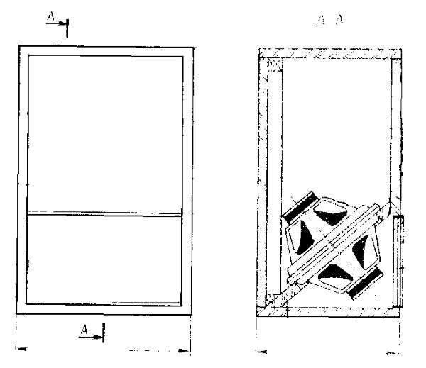

Было это в 1990 году. Один мой приятель Миша, послушав мои колонки на сдвоенных 6гд2, захотел их повторить. К сожалению, не нашел 6гд-2, но нашел 4а-28, которые по размеру почти такие же.
Сделал закрытый ящик объемом 100 литров со сдвоенными головками, лицом к лицу. Точные размеры не помню, но внутренний объем точно 100 литров.
Получилось нечто, которое бубнило и гудело, но это никак нельзя было назвать музыкой. Так как ящик переделывать он не хотел, пришлось заняться электроникой.
Для начала были доработаны динамики. Подвес сошлифован наждачной бумагой для снижения резонансной частоты и затем пропитан герленом.
Я собрал отдельный усилитель на транзисторах (схема Зуева) с регулируемым отрицательным сопротивлением (от 0 до -4 ом), так как добротность была около 1.
На входе фильтр с регулируемой частотой среза от 50 до 150 герц. Для изменения фазы просто переключались провода на динамиках. Получился усилитель для сабвуфера с 3 регуляторами.
Головки включены последовательно, как это не парадоксально 32 Ома. Для того чтобы их не спалить усилителем мощностью 70 Ватт. Выходное отверстие задемпфировано тканью.
В итоге все это в куче заиграло вполне прилично. И бас не размазанный, а собранный и хлесткий.
Частота среза, уровень и отрицательное сопротивление настраивается наслух. Лучший вариант с частотой среза на 70-80 герцах.
