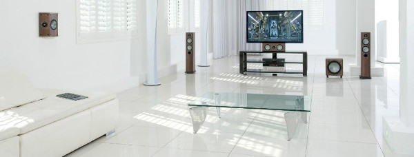

Однако взгляните на картинку на этой странице, и возрадуйтесь! Monitor Audio производит модельный ряд колонок Bronze Line в течение многих лет, и ее новейшая реинкарнация меняет данный подход. Линейка была расширена, и теперь в ней появились колонка для центрального канала, сабвуфер, а также специальные тыловые АС. Таким образом подобный комплект является весьма редким по меркам 2015 года, но достаточно ли этого, чтобы оправдать его высокую стоимость?
