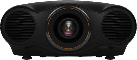

Дизайн

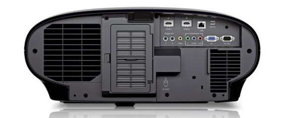

Серьезный проектор для домашнего кино должен быть большим и тяжелым. Да, для установки 18 кг Epson EH-LS10000 потребуется предусмотреть достаточно просторную «посадочную площадку». Однако, выглядит аппарат вполне солидно, элегантно и «свежо». Матово-темный пластиковый корпус отличается оригинальной «обтекаемой» формой с «дутыми» боками, увенчанными круглыми радиаторными решетками. При взгляде на устройство возникают ассоциации с межгалактическими космическими лайнерами из фантастических киноэпопей. Поверхность корпуса — гладкая, без выступающий частей. Панель управления — откидная. Она располагается на правом боку, несет несколько кнопок и пятипозиционный джойстик. Тыловая панель прикрыта декоративной вентиляционной решеткой одновременно скрывающей гнезда разъемов и позволяющей красиво-аккуратно подвести все необходимые кабели к проектору.

Подключения
Устройство оборудовано двумя HDMI-входами, VGA-входом, компонентным и композитным видеовходами. Экран и/или анаморфотную насадку с электромеханическим приводом можно подключить к выходам Trigger out (12 Вольт). Наличие портов LAN и RS-232 позволяет гибко интегрировать проектор в современную систему автоматизированного управления.
