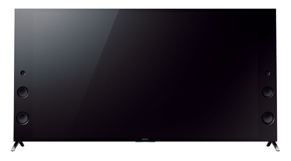

Стилевой основой X9405C стал не обремененный лишними деталями дизайн, по сути это большая прямоугольная, глянцевая, черная панель со стеклянной облицовкой, но яркие штрихи отделки разбросаны повсюду. По внешнему краю панели проходит отделка из полированного металла, логотип внизу под экраном включает отключаемую подсветку, а опоры подставки и боковые поверхности имеют отделку под серебристый металлик. Крепление ножек регулируемое, они могут, при необходимости, смещаться от края панели к центру, что уменьшает ширину занимаемой поверхности от 193 см до 70 см. Конструкция подставки не позволяет поворачивать 75X94C, обратите внимание, что просвет под экраном только 8,5 см. Однако, у вас есть возможность настенного монтажа. Нужно только убедитесь в надежности настенного крепления, все-таки это очень большой и достаточно тяжелый телевизор.
Sony X94C имеет колоссальные размеры 193 х 99 х 11 см (Ш х В х Г) (без ножек) и весит целых 56 кг. Помимо размеров экрана и стеклянного фасада, еще одним привлекательным элементом дизайна являются «впечатанные» в cтеклянную поверхность динамики с обеих сторон от экрана. Трехполосная встроенная стереосистема телевизора включает 20-ваттный НЧ динамик, а также излучатели для средних и высоких частот, по 12,5 Вт каждый. Из-за этого толщина 75X9405C составляет 4 см сверху и увеличивается до 11 см внизу, хотя в целом толщина телевизора стала меньше, чем у прошлогодней модели. Однако, в связи с тем, что многие покупатели будут использовать внешнюю акустическую систему, неплохо было бы, если бы Sony представила вариант и без этой фирменной, встроенной акустики.
Динамики, размещенные по бокам огромного 75-дюймового экрана, делают его еще больше.

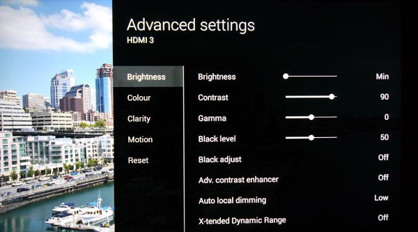

Системное меню в этом году обновлено и, конечно, выглядит лучше, чем в прежних моделях. Однако мы обнаружили, что в отдельных случаях меню может замедленно реагировать на запросы в процессе калибровки изображения. Мы использовали режим изображения Cinema Pro Picture, который (по результатам измерений) отличается наиболее достоверными заводскими настройками. При этом был отключен режим Авто и датчик света, который, к нашему удовольствию, теперь находится в меню изображения, где он и должен быть. При выборе Дополнительных настроек, вы найдете, что они разбиты по четырем разделам: Яркость, Цвет, Четкость и Динамика.
В подменю Яркость есть регулятор, который Sony назвала, почему то подсветкой (backlight), что может ввести в заблуждение, так он делает то, что на всех других телевизорах называют регулировкой яркости. У телевизоров X94C очень высокая яркость экрана, используя лишь минимальный уровень яркости, мы смогли выставить необходимый уровень 120 кд / кв. м. Для контрастности мы выставили значение 90, для уровня черного (этот регулятор, как правило, называется Яркость, хотя более правильно – это Уровень черного ) выставили 49, для Гаммы – 0. Была выключена авто регулировка черного, повышенная контрастность и искусственно расширенный динамический диапазон, а также установили Автоматическое локальное затемнение на низкий уровень.
В подменю Цветности оставили по умолчанию Цвет и Оттенок, выбрав цветовое пространство BT709, и отключили живой цвет (Live Colour). В этом году телевизоры Sony имеют 2-х и 10-ти точечные регуляторы баланса белого (которые компания называет дополнительной цветовой температурой), что обеспечивает более точную настройку оттенков серого. В разделе меню Четкость мы использовали уровень 20 и поэкспериментировали с настройкой Reality Creation в ручном и автоматическом режиме. Также были отключены функции подавления цифрового и случайного шума. Для просмотра фильмов, в разделе Motion мы использовали настройку True Cinema Motionflow. При просмотре спортивного контента вы можете поэкспериментировать с разными настройками, мы полностью отключили режим Кино.

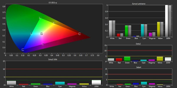

После базовой установки параметров мы измерили характеристики телевизора при заводских настройках, которые очень понравились и оставили самые приятные впечатления. Даже без калибровки, X94C способен воспроизводить очень достоверные оттенки серого и цветовую гамму. Если обратить внимание на график цветового баланса, вы увидите, что три основных цвета во всем диапазоне яркости достаточно близки друг к другу. Хотя и есть небольшой дефицит синего цвета, но все погрешности цвета ниже видимого уровня (3). Кривая гаммы достаточно точно соотвествует уровню 2,3 и в целом это отличный показатель.

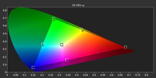

То же самое можно сказать и относительно цветовой гаммы, X94C уже при заводских настройках отличает высокая точность в контрольных точках измерений. Если вы посмотрите на график треугольника CIE, то увидите, что все три основных цвета (красный, зеленый и синий) и все три вторичных цвета (голубой, пурпурный и желтый) точно попадают в контрольные точки для стандарта Rec.709. Цветовая температура белого цвета слегка смещена в сторону желтого из-за дефицита голубого в оттенках серого, но измеренная цветовая яркость и оттенок соотвествуют заданным значениям. На самом деле необходимо отметить, что отмечалась лишь некоторая, незначительная перенасыщенность в зеленом и желтом цвете.

В этом году Sony включила как 2-х, так и 10-ти точечные регуляторы баланса белого, но и после настройки с помощью 2-х точечного, шкала серого была настолько точной, что все погрешности оказались ниже уровня два. Имеющийся 10-точечный регулятор мы использовали для точной подстройки шкалы серого и снижения уровня погрешностей ниже единицы, что считается идеальным показателем. Добавив в этом году, наконец, 10-ти точечный регулятор баланса белого, Sony так и не удосужилась включить в меню систему управления цветом (CMS).
Однако, честно говоря, в ней и нет реальной необходимости, вы не сможете получить более точные цвета, чем те что уже есть. Как можно видеть на графике CIE, в целом измеренные ошибки для цветовой яркости и оттенка ниже единицы. Есть незначительное перенасыщение в некоторых цветах, но визуально вы ничего даже не заметите. Так что мы должны воздать должное Sony за способность создавать панели с такими впечатляющими уровнями точности цветопередачи.
Как мы часто упоминаем в обзорах, точность воспроизведения цвета при 100% насыщенности - это, если так можно выразиться, лишь часть изображения. Еще более важна точность цвета в остальных контрольных точках по насыщению (25, 50 и 75 %). Как вы можете ясно видеть на графике, в целом точность цветопередачи у X94C превосходная, все цвета соотвествуют заданным значениям или очень близки к ним. Измеренное небольшое перенасыщение при 100% не распространяется на более низкие уровни насыщения, а это означает, что точность цветопередачи оказывается даже лучше, чем мы первоначально подумали. Еще раз хочется отметить успех Sony в разработке столь высококлассных ЖК панелей.
