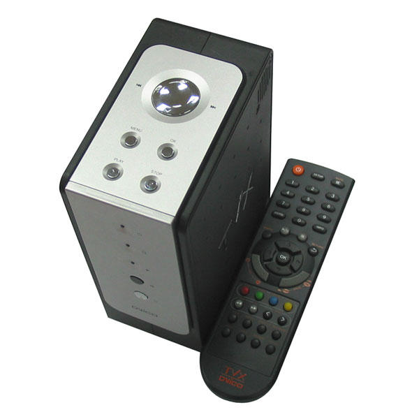

В последнее время на рынке США появилось довольно большое количество устройств, которые называют то медиацентрами, то медиасерверами, а при переводе на русский и того проще - медиаплеерами. В принципе каждое из названий в какой-то степени соответствует действительности, и в то же время ни одно из них не отражает сущность аппарата в целом. При этом устройства сильно отличаются друг от друга, и классифицировать их сложно. К нам на тест попал один из немногих, если вообще не единственный, медиаплеер, представленный на российском рынке. Это DVICO TViX.
Увеличить
Что это такое?
По сути – это переносной накопитель, «общающийся» с компьютером посредством интерфейса USB. Сердцем устройства является обычный 3.5-дюймовый жёсткий диск, который в разных комплектациях обладает объёмом от 160 до 400 Гб. А основная задача TViX – воспроизведение аудио, видео и фото файлов без подключения к ПК, например на телевизоре в гостиной. Можно записать на него коллекцию фильмов и музыки, а в гостях непременно подключать к телевизору или акустической системе.

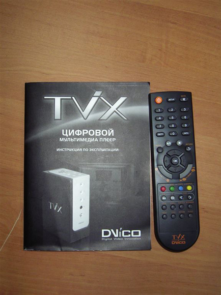

В комплектацию устройства входят: сам аппарат, пульт дистанционного управления, аудио/видео кабели (RCA), кабель питания, USB-кабель, руководство пользователя на русском языке и компакт-диск с ПО.

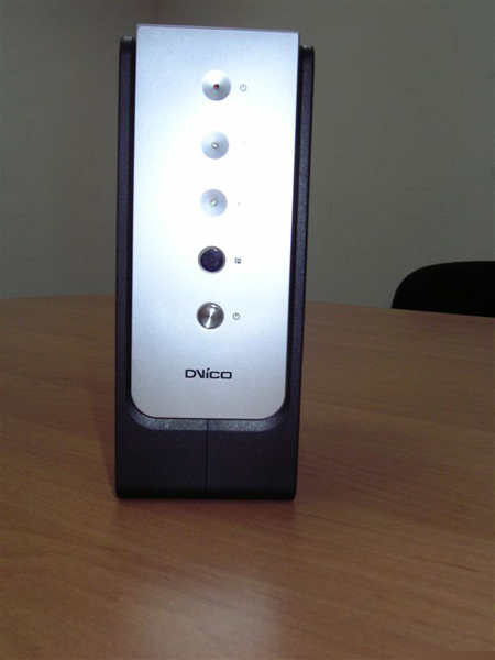

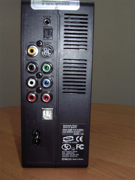

Чтобы что-то посмотреть с «Твикса», на него сначала нужно что-то записать. Ну что ж – подключаем к компьютеру. Кабеля, как USB, так и питания, легко подключаются на задней панели устройства, и всё. Нажимаем нижнюю кнопку на передней панели – через 7-10 секунд на ПК появляется ещё один «локальный жёсткий диск» ёмкостью 160 Гб. Работать с ним удобно легко и приятно. На самом деле интерфейс USB обеспечивает такую скорость передачи данных, при которой ощутимых отличий между работой с внутренним винчестером ПК и подключённым по USB не возникает. Записываю на «винт» несколько альбомов в формате MP3, WMA, папку с фотографиями (JPEG) и несколько видеофайлов, сжатых с использованием различных, выбранных наугад, кодеков. Надо отметить, что в итоге аппарат проиграл все видеофайлы без проблем. И это притом, что на компьютере с чистой Windows XP без дополнительных кодеков файлы не проигрывались.

С помощью поставляемых в комплекте аудио/видео проводов, известных в народе под названием «тюльпаны», подсоединяем «Твикс» к телевизору и включаем. Появляется меню, представляющее собой обычную структуру расположения папок и файлов на встроенном в аппарат винчестере (напоминает навигацию на ПК). При работе с пульта ДУ ориентироваться удобно, всё интуитивно понятно и не вызывает никаких проблем. Устройство отображает файлы всех форматов, которые оно в состоянии воспроизвести.
