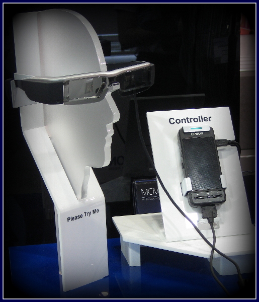

Очки
Moverio BT-200 — прозрачные очки, которые не скрывают от пользователя окружающую обстановку, а, наоборот, дополняют ее 2D/3D-картинкой, демонстрируемой при помощи встроенных в окуляры ЖК-экранов. Изображение, создаваемое очками, как бы накладывается на воспринимаемую пользователем картину реальности. Разрешение прозрачных ЖК-матриц — 960 х 540. Да, это далеко не Full HD, но вполне достаточно для работы и развлечений. Картинка — полноцветаная, цвета вполне естественны. Каждый пиксель состоит из трех RGB-cубпикселей. Итог — достаточно четкое, немерцающее и не вызывающее повышенной усталости изображение. В комплекте — рамка для диоптрийных линз-«вкладышей» и две затемняющие насадки различной плотности (можно «притушить» внешний яркий свет или вообще отгородиться от обстановки).
Головное устройство
Внешний блок «головного устройства» очень напоминает собой смартфон. Правда, вместо привычного экрана у него — сенсорная панель, распознающая несколько одновременных прикосновений. Интеллектуальная начинка работает под управлением операционной системы Android 4.0.4. Предусмотрены три привычные для Android-устройств клавиши, с помощью которых осуществляется базовая навигация. По Wi-Fi или Bluetooth устройство можно «задружить» с другими мобильными гаджетами (планшетами, смартфонами), обеспечив двусторонний обмен данными.
Датчики
В очки встроен гироскоп и акселерометр — приложения могут откликаться на поворот / наклон головы, а также формировать сценарии дополненной реальности. Кроме того, очки оборудованы специальной фронтальной VGA-камерой. Она умеет считывать шаблоны дополненной реальности и QR-коды, а также вести фото- и видеосъемку. Головное устройство, в свою очередь, оборудовано GPS-навигатором.

Тем, кто хочет использовать данное устройство в качестве персонального монитора для просмотра фильмов игр и прочих развлечений, очки Epson Moverio BT-200 предоставляют такую возможность. Качество демонстрации контента — вполне приемлемое (тем не менее, хочется большего разрешения, а вот3D эффект очень неплох). Однако с точки зрения использования в профессиональной сфере (медицина, авиация, исследовательские центры…) это очень перспективное и «злободневное» решение, пока не имеющее аналогов на рынке.
  • Прозрачные очки, способные дополнять наблюдаемую картинку 2D/3D-видеообразами, демонстрируемыми на встроенных в окуляры ЖК-экранах.
  • Внешний карманный блок «головного устройства» с GPS, тач-падом, входными разъемами, всей вычислительной электроникой (под Android),8 Гбайт оперативной памяти.
  • Устройство оборудовано компасом, гироскопом, акселерометр, GPS-навигатором.
  • Сфера применения ограничивается возможностями используемого ПО.
  • Есть возможность использовать диоптрийные корректирующие линзы и затемнители.
Дисплеи: ЖК / 0,42” / 960 х 540 — qHD (16:9) / 60 Гц
Эквивалентный размер экрана 40” с 2,5 м / 320” с 20 м
Звук: через наушники, (разъем 3,5 мм миниджек), встроенный микрофон
Фронтальная камера: VGA
Датчики: GPS, компас, гироскоп, акселерометр.
Процессор: TI OMAP 4460, 1,2 ГГц, 2 ядра
Оперативная/флэш-память: 1 Гбайт / 8 ГБайт
Внешняя память: Слот для карт microSD(HC) (до 32 ГБ)
Операционная система: Android 4.0.4 (обновление по сети)
Подключения: Micro-USB 2.0, Wi-Fi (IEEE 802.11b/g/n), Bluetooth 3.0
Аккумулятор: Литий-полимерный / 2,720 мАч (до 6 ч видео)
Габариты (очки /блок): 170 х 185 х 32 / 120 х 55 х 19 мм
Вес (очки / блок): 88 г / 124 г
