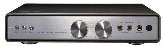

Управление
Производитель предусмотрел пульт ДУ, моторизировал один из регуляторов громкости (тот, что отвечает за громкость предусилителя) — работой устройства можно руководить удаленно, не покидая любимого кресла.
В левой части фронтальной панели расположены кнопка питания, переключатель терминалов и LED-индикаторы. Пять из них указывают на выбранный вход, а шестой (Bit Perfect) вспыхивает при работе в асинхронном режиме (с использованием драйвера ASIO).
Для переключения входов требуется нужное число раз нажимать на кнопку Input, что не очень удобно.

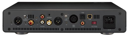

Варианты подключения к источнику звука: линейный RCA-стереовход, асинхронный USB-порт, цифровые входы (коаксиальный, оптический, балансный AES/EBU).
Выходы предусмотрены такие: линейный RCA и балансный XLR. тумблер, позволяющий отключить регулятор громкости и пустить на линейный выход фиксированный сигнал. Есть разъем Ex-IrDA для ИК-приемника.
Из экзотичного — два балансных разъема miniXLR для поканального подключения референсных головных телефонов. Однако, не забыт и традиционный «большой стереоджек» для наушников.
Функционал
Любителям «заморочиться со звуком» Essence 3 предоставляет полную свободу для самовыражения. Популярная ныне аудиофильская забава — воспроизведение DSD-аудио (образы SACD-дисков) — здесь поддерживается на аппаратном уровне. Вы можете «скормить» аппарату чистый DSD-сигнал (вместо того, чтобы программно конвертировать его в PCM силами программы-аудиоплеера).
Отдельный механический тумблер на тыльной панели переводит USB-порт в режим USB 1.0 (для работы без драйверов в связке с ПК) или в режим USB 2.0 (для работы с драйвером ASIO).
Еще один «рычажок» отключает схемы регулировки громкости — реально удобная штука на случай, если вы используете ЦАП в связке с интегральным усилителем, оснащенным собственным регулятором громкости.
