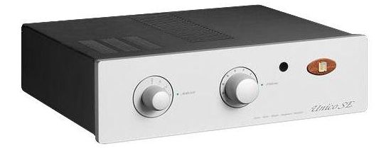

Unison Research Unico Secondo — гибридный интегральный усилитель, полностью собранный на дискретных элементах. Предварительный усилитель — ламповый (задействована пара двойных триодов ECC83/12AX7). Выходной мощностной каскад — «симметричный, класса А с улучшенной динамикой» на комплементарных MOSFET транзисторах (комплементарная пара). Корпус «скроен» из металла. Алюминиевая фронтальная панель имеет толщину 15 мм. На ней расположены регулятор громкости, селектор входов, ИК-глазок и… и всё.
Дизайн
Сам усилитель выглядит очень просто и аскетично. Деревянный шильдик с лого компании — единственный элемент, оживляющий унылый облик фронтальной панели. Да, внешний вид такого прибора не вызовет каких-либо особенных перераспределений акцентов в интерьере, позволяя пользователю, при желании, вообще спрятать усилитель от глаз. А вот входящий в комплект универсальный ПДУ на удивление оригинален. Его деревянный корпус внушительных размеров можно ставить на стол вертикально — нижняя часть имеет утолщение и плоское основание.

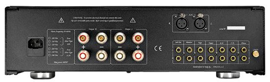

Возможности подключений
Здесь есть не только линейные RCA-стереовходы (четыре), но и балансный XLR-коннектор — можно подключить CD-плеер или ЦАП высокого класса. Отдельное спасибо Unison Research за встроенный фонокорректор — возможность подключить виниловый проигрыватель радует. Разъем для наушников отсутствует, однако отдельный линейный стереовход позволяет задействовать внешний усилитель для наушников (или подключить дополнительный усилитель мощности для подключения акустики по схеме Bi-Amping).
