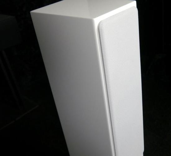

Корпуса колонок MA Silver 8 (ранее мы писали о появлении данной модели) изготовлены из ДВП толщиной 20 мм и усилены изнутри стержневыми фиксаторами динамиков, а также радиальными и перекрещивающимися стяжками - все это должно устранить вибрации стенок и связанное с ними окрашивание звука. Каждый упомянутый металлический стержень, проходящий сквозь корпус, играет роль дополнительного элемента жесткости в конструкции АС, и в то же время плотно прижимает динамик изнутри к передней панели. Это избавляя от необходимости использовать для фиксации излучателей винты, и обеспечивает их хорошую механическую развязку от корпуса. Кроме того, отсутствие традиционных видимых крепежных элементов (головок болтов) в сочетании с такими же невидимыми магнитными держателями защитной сетки придает облику АС дополнительную элегантность. Акустические системы Silver 8 поставляются в отделке натуральным деревом нескольких сортов - Rosenut, Walnut, Natural Oak или Black Oak, а также с покрытием черным или белым рояльным лаком. Стоимость нелакированных АС немного ниже.

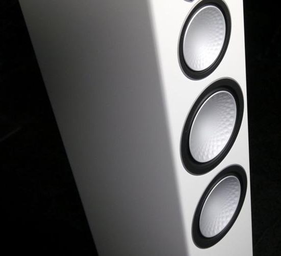

Колонки Silver 8 оснащены динамиками с запатентованными диффузорами RST (технология получения жесткой поверхность за счет создания на ней множества круглых углублений). Сами диффузоры имеют комбинированную структуру C-CAM и представляют собой мембрану, изготовленную из сплава алюминия с магнием, покрытую тонким слоем керамики. Сама форма диффузора также необычна - он имеет единую вогнутую поверхность, благодаря чему удалось существенно выровнять диаграмму направленности излучателя. Звуковая катушка закреплена непосредственно под диффузором и помещена в поле мощного магнита, конструкция которого была доработана с целью повышения эффективности работы. Колонки Silver 8 оснащены новым 4-дюймовым среднечастотником, помещенным в собственную внутреннюю демпфированную камеру. Этот динамик оснащен короткой звуковой катушкой, которая находится полностью в поле магнита при любой амплитуде перемещения диффузора. Такое решение позволило существенно снизить модуляцию сигнала и получить очень низкие искажения.

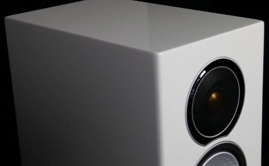

Для борьбы с искажениями звука на ВЧ, связанными с давлением воздуха на обратную сторону купола твитера, Monitor Audio применила оригинальное решение. Через отверстия вокруг внешней стороны магнита пищалка нагружена на специальную обратную камеру большого объема, что обеспечивает снижение резонансов и лучшее общее демпфирование. Кроме того, характеристика нового твитера внизу его частотного диапазона получилась более гладкой, что обеспечило точное согласование со среднечастотником. В целом же диапазон рабочих частот пищалки удалось расширить за счет улучшения геометрии его диафрагмы, а также использования более эффективной магнитной системы.

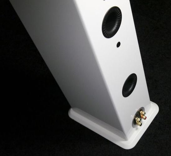

Фазоинвертор в акустических системах Silver 8 также запатентован компанией Monitor Audio, и носит название HiVi. Его геометрия рассчитана таким образом, чтобы обеспечить равномерное прохождение высокоскоростного воздушного потока. Это позволило получить быстрые и контролируемые басы, а также точную передачу импульсных музыкальных сигналов. В разделительном фильтре АС используются полипропиленовые конденсаторы и катушки индуктивности с воздушным сердечником для оптимизации электрических характеристик. Это означает, что Silver 8 должны обладать высокой чувствительностью, малыми искажениями и стабильным импедансом, что в сумме гарантиреут хорошую совместимость колонок с различными усилителями.

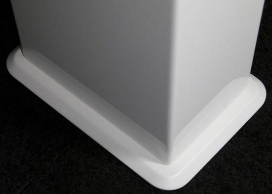

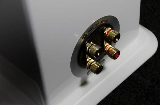

Блок входных разъемов находится в самом низу задней панели АС, поэтому подключение можно сделать практически незаметным, а длину кабелей сократить до минимума. Разъемы выглядят весьма солидно, и, как вы и могли ожидать, Silver 8 можно подключить по двухкабельной или двухусилительной схемам. Размеры колонки (включая защитную сетку и разъемы) составляют 1000 х 185 х 335 мм, а весит одна АС 23,33 кг. Silver 8 установлена на массивной опоре с регулируемыми шипами, и в целом качество изготовления и отделки АС производят самое благоприятное впечатление. Пожалуй, наибольшую привлекательность и элегантность облику колонок придает полное отсутствие на передних панелях каких либо дополнительных элементов - крепежа динамиков или фиксаторов защитной сетки.
